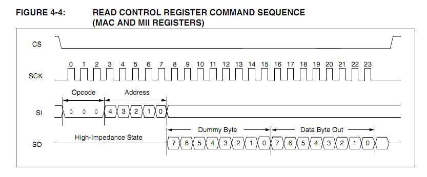

      • Anh Tâm giải thích giúp em trong hàm đọc dữ liệu từ thanh ghi của ENC28j60(enc28j60SPIRead) qua giao tiếp SPI lại gửi thêm 8 bits 0 nữa nếu address & 0x80 != 0 ạ?
        if(address & 0x80){
        SPDR = 0x00;
        while(!((SPSR) & (1<<SPIF)));
        • Xin phép thày Tâm trả lời bạn nacdanh90. Bạn xem ở trong datasheet của enc28j60.Click image for larger version
          Phải có 1 dummy byte rồi mới có dữ liệu trả lời

          • Nguyên văn bởi vuxuansyhut Xem bài viết
            Xin phép thày Tâm trả lời bạn nacdanh90. Bạn xem ở trong datasheet của enc28j60.[ATTACH=CONFIG]41796[/ATTACH]
            Rất chính xác, thanks vuxuansyhut. Mong được cùng trao đổi các vấn đề kỹ thuật với bạn.

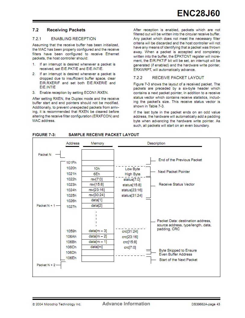

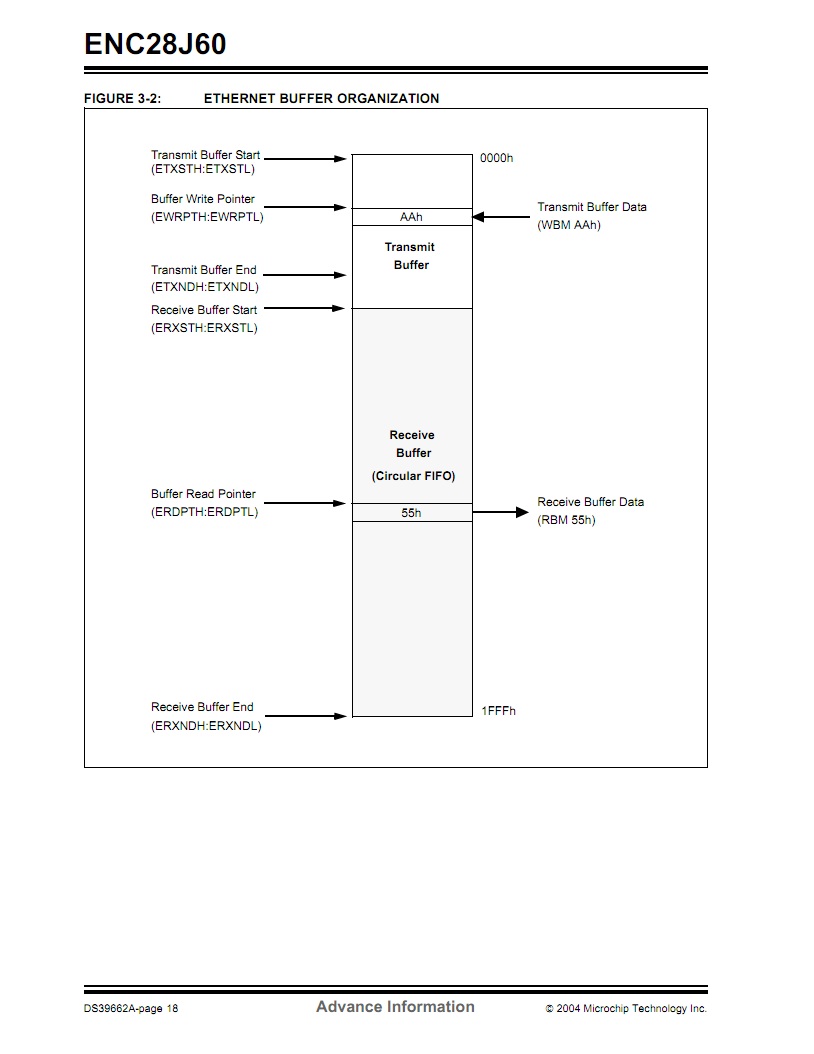

                        • Thầy cho em hỏi trong hàm : enc28j60PacketReceive thầy viết em thấy đoạn đọc con trỏ của packet tiếp theo(Next Packet Pointer) , đọc chiều dài của packet và biến rxstat em thấy giá trị của nó giống nhau? Tại sao ta lại phải đọc nó tại địa chỉ 0? Thầy giải thích rõ hơn một chút về hàm này giúp em được không ạ?Em cảm ơn thầy!

                            • Lại xin phép thày Tâm trả lời bạn nacdanh90. Xin thày bỏ qua cho em. Sai thì thày đừng cười nhé. Hihi. Buffer của enc28j60 được truy cập theo cơ chế FIFO tức first in first out. Nó giống như stack (ngăn xếp ) của vi điều khiển ở chỗ đã lấy ra là ngăn xếp lại được dồn xuống (ở mcu là dồn lên vì cơ chế mcu là LIFO - last in first out). Nên khi bạn thấy chương trình đọc 2 lần ở địa chỉ 0 thì không phải sai đâu. Bạn có thể tham khảo trang 19 của datasheet enc28j60.
                              Còn tại sao nó lại ở địa chỉ 0 thì bạn có thể tham khảo trang 43 Click image for larger version
                              trong đó cho biết 2 byte đầu của buffer nhận là Next Packet Pointer
                              Giải pháp điện tử của bạn
                              • Em cảm ơn anh vuxuansyhut. Không sao mà anh! Chắc thầy Tâm không trách anh đâu! Anh rất nhiệt tình với những thắc mắc về code thầy viêt của những người ở trình độ gà như em mà.hi! Em cũng vừa đọc code của thầy+ vừa đọc code trên mạng+ đọc datasheet với mục đích để hiểu tại sao thầy lại viết như vậy chứ ko phải chỉ copy code của thầy và build. Nhưng em lại có một thắc mắc, Em tưởng chỉ có phần đầu của buffer truyền mới bắt đầu tại địa chỉ 0000h. Còn bắt đầu của packet nhận được nó phải là địa chỉ đầu của buffer nhận(0x0600 ) chứ anh? Phần này em chưa thông lắm, thầy và anh có thể giải thích giúp em được không ạ?
