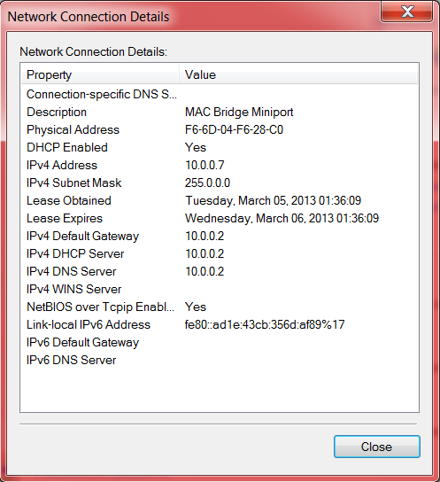

            • mấy a cho e hỏi e viết đến hàm ủat và hàm timer. ping trong cmd dc mà vào trang web chưa dc vậy cần làm gì để vào dc trang web vậy
              • e vào cmd thì ping dc. nhưng dùng hyper terminal thì nó ko hiện lên gì hết ???
                • và khi vào cmd khi có cắm com hay ko có com nó đều ra kết quả giống nhau. e dung board ethernet của thiên minh mọi người giúp e
                  • Nguyên văn bởi stevenboy Xem bài viết
                    Nếu bạn viết đến đoạn ping được, tức là trong hàm main có đoạn này:

                    Thì mạch chỉ xuất thông tin ra serial port thông tin cấu hình khi khởi động thôi, bạn phải cấu hình hyper terminal đúng cổng COM, đúng baudrate (9600), kết nối cổng COM và nhấn reset thì mới thấy xuất ra. Nếu không được thì kiểm tra hardware thôi.
                    • dạ e cám ơn thầy. có thể do phần cứng. do e dùng kit này của Thiên Minh M32E (ATMEGA32 - Ethernet board) - www.tme.vn - Linh kien dien tu, Kit Phat trien, Mach nap, GSM, GPS, GPRS, RF,
                      có thể có 1 số phần khác nhau về phần cứng. còn phần lập trình e đã làm đến được đoạn code đó và built ko có bị lỗi.

                            e đã khai báo lại như vậy
                            #define IPADDRESS IPDOT(10,0,0,7)
                            #define NETMASK IPDOT(255,0,0,0)
                            #define GATEWAY IPDOT(10,0,0,2)
                            Nhưng khi ping thì nó vẫn giống như khi chưa có com. về phần cứng thì bỏad của e chỉ ko có LCD e nghĩ cái đó cũng ko ảnh hưởng. Tại e cũng chỉ mới học về phần này mong dc thầy giúp đỡ.
                            • Ủa, sao em khai báo IP cho máy tính giống với IP của mạch à, liên quan gì tới COM??? COM port (dùng uart) và ping là hai vấn đề hoàn toàn không dính dáng gì đến nhan hết. Em đang mong nhận được gì ở Hyper terminal? Cổng COM là để kết nối với uart của VĐK thôi chứ (dùng hyper terminal để nhận). Em định dùng Hyper terminal để ping à?
                              • E đã chỉnh lại và ping được rồi. do lúc đầu e hok biết nên e khia báo IP giống nhau nên khi ping nó giống.E đã làm dc rùi thanks thầy. đề tài của e là điều khiển xe wa mạng internet tìm được tài liệu này của thầy giúp e rất nhiều.
