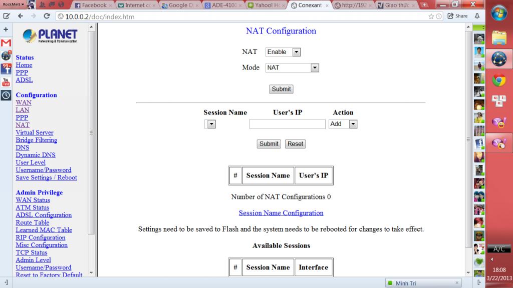

      Thì config NAT cho modem là sử dụng được thôi

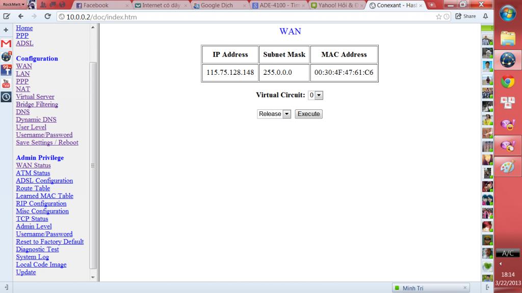

        • mình vào tới đây rồi mà ko biết cấu hình nó sao. Click image for larger version
          Ai biết giúp mình với hix hix. từ internet vẫn chưa truy cập dc vào mạch.

                  • còn phần địa chỉ WAn để điều khiển qua internet thì sao thầy. mong thầy giúp đỡ
                    • Nguyên văn bởi stevenboy Xem bài viết
                      NAT là gì - Static, Dynamic và Overload NAT
                      Cách NAT port trên một số modem thông dụng ( sưu tầm internet) - Trung Tâm Đào Tạo Mạng Máy Tính Nhất Nghệ

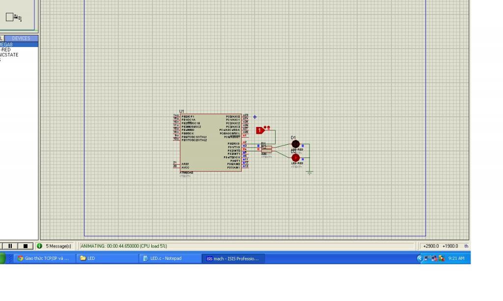

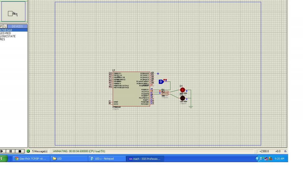

                            • //========= Lay trang thai PORTD.0 ===========
                              #include <avr/io.h>
                              #include <util/delay.h>
                              #define sbi(sfr,bit) sfr|=_BV(bit)
                              #define cbi(sfr,bit) sfr&=~(_BV(bit))
                              #define IND PIND
                              #define LED1 PD1
                              #define LED2 PD2
                              unsigned int x;
                              int main(void)
                              DDRD=0xFE;
                              while(1)
                              x=(IND & 0x01);
                              if(x==0) {cbi(PORTD,LED2);sbi(PORTD,LED1);}
                              if(x==1) {sbi(PORTD,LED2);cbi(PORTD,LED1);}
                              Bác Yamailuk xem dùm em code lấy trạng thái thiết bị thế này có ổn không?
                              Kết quả như thế này:
