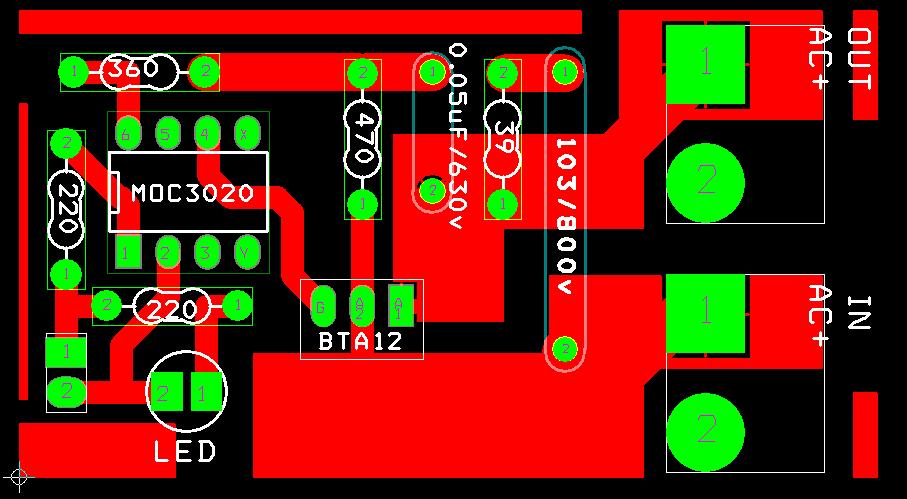

                • nhìn bạn ga_kon có cái mô hình đẹp quá, , dạo này việc nhiều quá vẫn chưa có thời gian làm tiếp đề tài nữa, mới chỉ đang dừng lại tắt mở đèn trong bếp với đèn phòng, tranh thủ lúc đang ôm laptop làm biếng đi bật công tắc
                  công nhận đề tài này hot quá hot, quá nhiều ý tưởng để phát triển, hy vọng càng ngày càng nhiều bạn tham gia tranh luận cho đề tài thêm phong phú. Click image for larger version
                  hình layout cho bạn nào muốn dùng IC điều khiển bóng đèn 220AC
                  Điện tử viễn thông - Hutech
