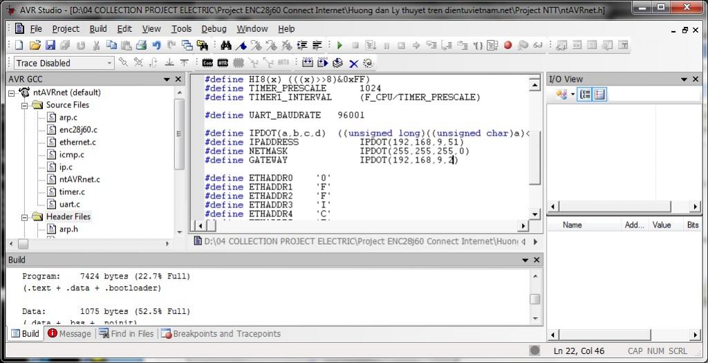

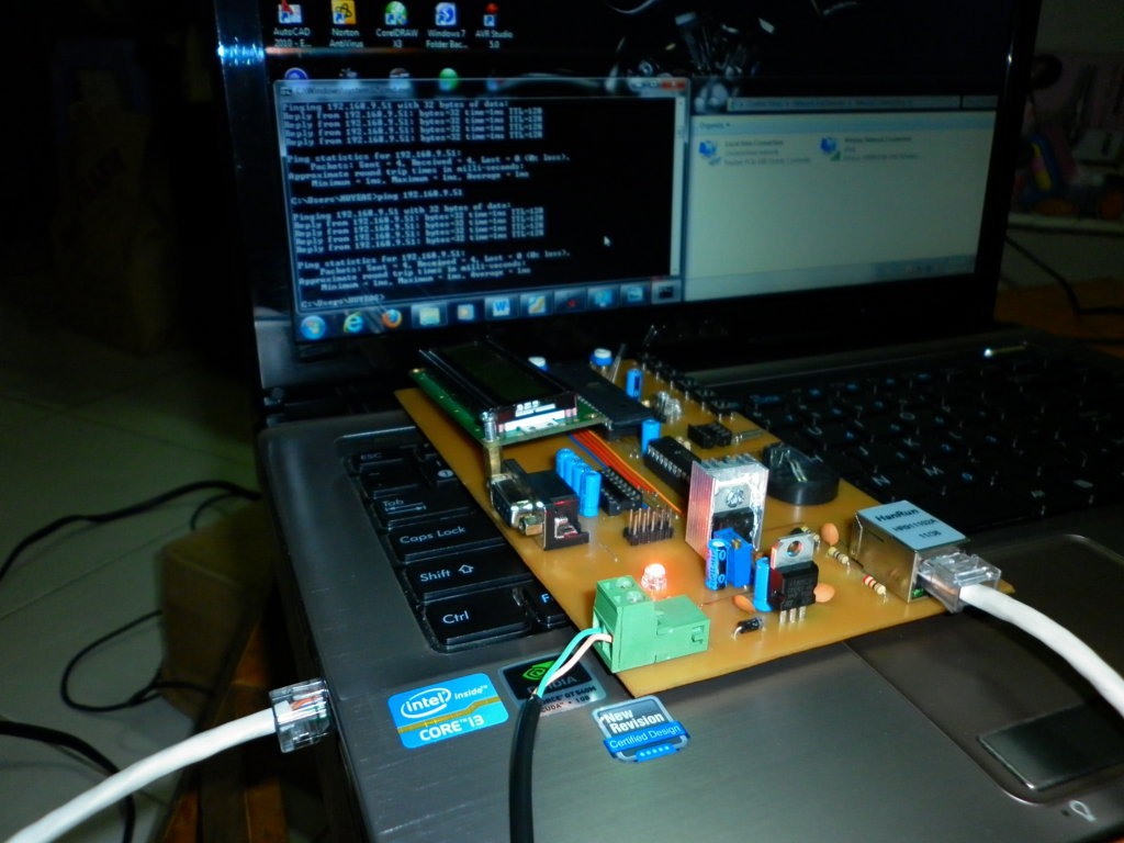

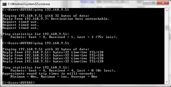

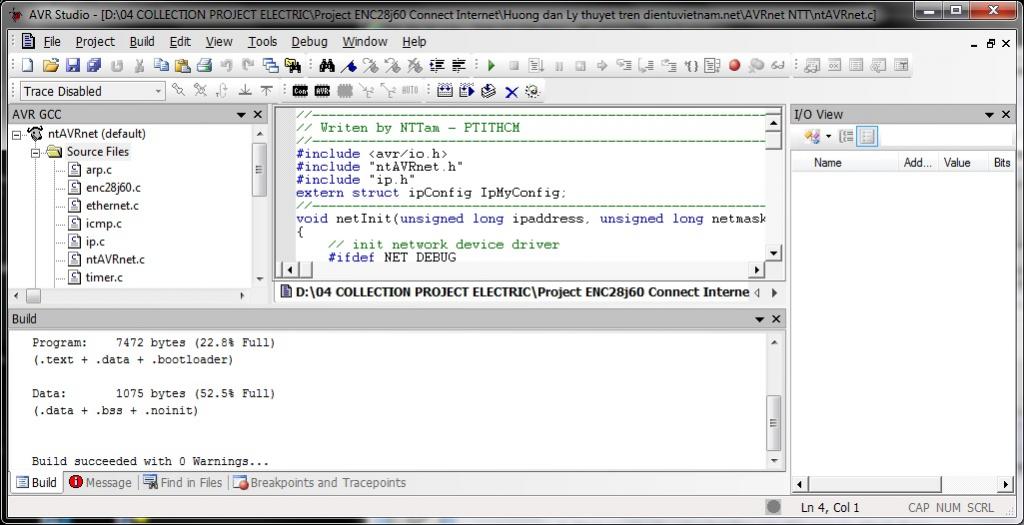

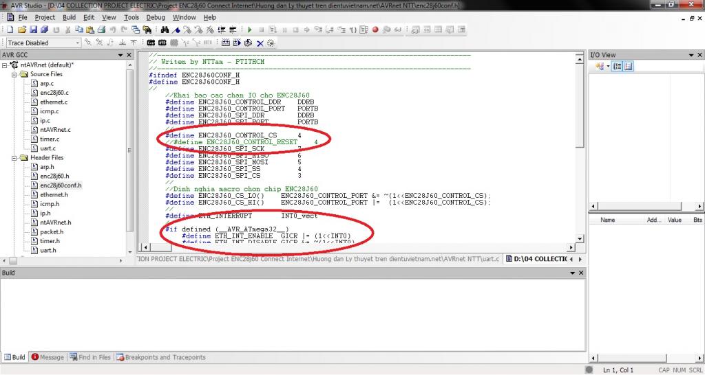

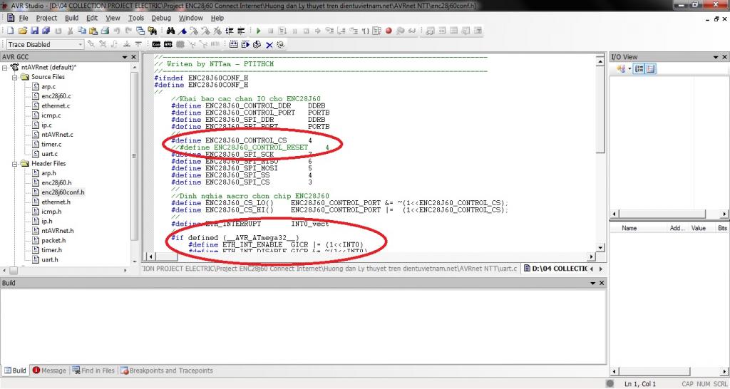

          Đã built xong code đến phần Ping được. Trong quá trình làm theo anh Tâm có vài điểm anh Tâm nói chưa rõ lắm nên hôm nay Huy port lên phần code mới làm xong và biên dịch OK.
          Anh Tâm có nhầm một chỗ như sau :
          Trong hàm này ta có sử dụng định nghĩa vector ngắt (ISR), do đó ta cần include file tương ứng vào. Thêm dòng này vào đầu file "ehternet.c"
          Code:
          #include <avr/interrupt.h>
          Trong hàm này, ta sử dụng 2 biến toàn cục là eth_got_frame và time_watchdog, hai biến này cần được khai báo trong file “enc28j60.c” (nên để ở dầu file) thay bằng ethernet.c
          Code:
          unsigned char eth_got_frame = 0;
          volatile unsigned int time_watchdog;
          Và ntAVRnet.c cần include như thế này
          #include <avr/io.h>
          #include "ntAVRnet.h"
          #include "ip.h"
          extern struct ipConfig IpMyConfig;
          Có gì sai anh Tâm chỉnh dùm nha. Tối nay về nạp vào mạch rồi Ping thôi. keke

            A, đúng rồi đó, bạn tienhuypro đã phát hiện rất chính xác, phải là ethernet.c chứ không phải enc28j60.c
            Cảm ơn tienhuypro nhé.

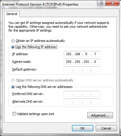

                    Chào các bạn !
                    Code anh Tâm viết rất ổn mình đã test Ping OK rồi nhưng phải sửa lại tí define và code để phù hợp với mạch mình thiết kế. Mình port vài cái hình và code test cho Board bà con xem nhé !
Name:	IP Laptop.jpg
ID:	1353629Click image for larger version
Name:	CMD Ping 192.168.9.51.jpg
ID:	1353630Click image for larger version
Name:	Chinh lai define.jpg
ID:	1353631Click image for larger version
ID:	1353632Click image for larger version
Name:	Ping IP laptop AVRnet1.JPG

                      Thêm code vì không cho up >5 file
                        Mừng quá , vậy là code mình post hướng dẫn không có gì sai. Vẫn biết là chương trình mình viết thì chạy nhưng không biết post lên có sai sót gì không và mọi người có làm theo được không.
                        @Huy: nếu đã ping được thì Webserver, điều khiển qua Internet,... chỉ là chuyện nhỏ, vì như vậy là phần hardware giao tiếp ethernet và giao thức IP đã chạy OK, còn lại sử dụng thế nào là do các bạn thôi.
                        TienHuy đúng là dân pro thiệt đó, mặc dù viết hướng dẫn nhưng mình biết tự buid được mạch và code của mình theo đó cũng là rất khó, hướng dẫn chỉ là chung chung thôi. Huy có thể thay title của file code được rồi đó .

                              Tất cả là nhờ anh thôi, bản quyền cũng là của anh mà.
                              Hardware OK là mừng rùi vì nhìu bạn có thể tự làm cho đỡ tốn kém. Hjhj
                              Port lại cái mạch vì có sửa lại kích thước chân linh kiện, Via lớn hơn và lỗi thiếu dây ở chân thạch anh 25Mhz(lúc hàn mạch mới phát hiện) để các bạn dễ ủi.
