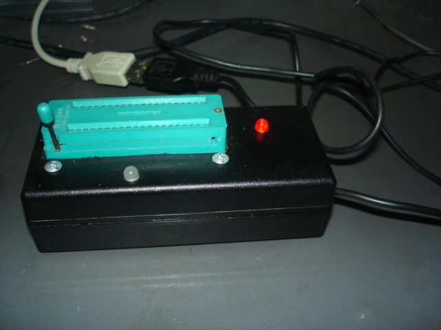

            Cuối cùng em cũng làm được rồi, nhìn bề ngoài cũng tạm ổn(như đồ ngoại), mạch miếc gì em bỏ hết vào cái hộp adapter cũ. Nạp bằng AVRProg còn nhanh hơn cả khi nạp bằng STK200/300 bằng cổng LPT nữa, fuse thoải mái luôn. Tuyệt , cảm ơn các bác đã post cái mạch này lên.

              Bạn làm đẹp quá ! Nhưng bạn làm theo sơ đồ nào ? trong topic này làm gì có cái sơ đồ nào nhỉ ? Trong quá trình làm bạn có gặp trục trặc gì không ? Mình mày mò mãi nó vẫn chưa chạy, bực quá có khi làm luôn 5 cái , cái nào chạy được thì chạy, khà khà

                bạn cứ vô link này : http://prottoss.com/projects/AVR910....programmer.htm
                ráp theo sơ đồ đó, tải file :http://prottoss.com/projects/AVR910....s.ver.1.05.rar
                nạp vào con MEGA8, khi nạp nhớ chỉnh fuse bit lại là sử dụng thạch anh ngoài thì cái thạch anh 12MHz mới có tác dụng. Nếu muốn xem hoặc sửa code theo ý mình thì tải luôn http://prottoss.com/projects/AVR910....rce.v.1.05.rar
                Lúc đầu mình làm trật lên trật xuống, dò ra là sợi cable usb cũ bị đứt(pó tay luôn), 2 ngày mới xong, chạy êm lắm.
