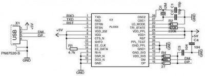

          Mạch này nếu giao tiếp với máy tính bằng ngõ USB thì tuyệt. Bỏ MAX232 thay bằng PL2303 thì sẽ có giao tiếp USB ngay.
          Tham khảo Schematic:
