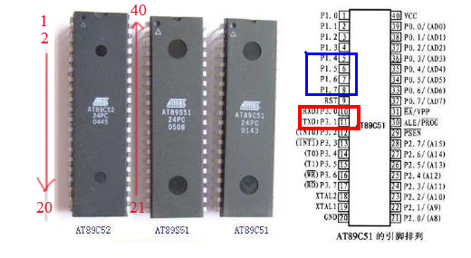

                              a cho e hỏi có phải nếu đổi con at89c2051 thành con 40 chân (at89c51) thì chân trong vòng đỏ là đầu vào cổng com . còn chân trong vòng xanh là đầu ra nạp cho chip c51c52 s51s52 đúng không ạClick image for larger version

                                1 vấn đề nữa là . nạp file hex vào chip master thì đưa dữ liệu file hex vào chip bằng chân miso ,sck, mosi , reset đúng ko vậy a ?
