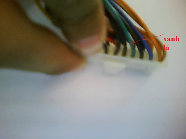

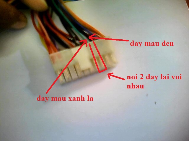

Chính xác là chập chân màu xanh lá (chân số 14) và chân màu đen là sẽ có nguồn (quạt quay). Bạn có thể thử sang chân màu đen khác xem thế nào, mình cũng từng gặp trường hợp phải chập sang chân đen bên hàng bên kia mới được mà 2 chân đen bên cạnh thì không được. Bạn cũng có thể thử đo xem giữa chân đen và chân màu xanh lá có điện áp 5V không?
