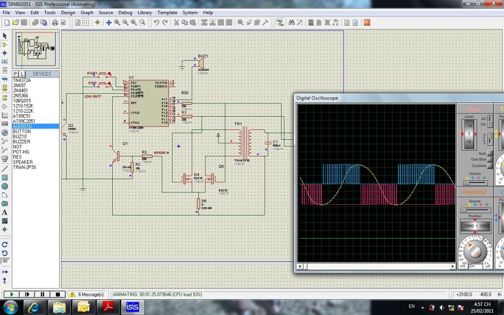

Em vừa lập trình được cái mạch inverter.Theo ý tưởng như thế này để cho sóng ra dạng bậc thang gần sin các bác xem thế nào. Tần số điện là 50Hz mỗi nửa chu kì là 10ms. Em chia nhỏ thời gian ra làm 10 phần .Giả sử ắc quy 15V
+ 1ms đầu tiên điều khiển mức ra là 3 v
+ 1ms thứ 2 điều khiển mức ra là 6 v
+ 1ms thứ 3 điều khiển mức ra là 9 v
+ 1ms thứ 4 điều khiển mức ra là 12 v
+ 1ms thứ 5 điều khiển mức ra là 15v bằng U đỉnh
+ 1ms thứ 6điều khiển mức ra là 15v bằng U đỉnh
+ 1ms thứ 7 điều khiển mức ra là 12 v
+ 1ms thứ 8 điều khiển mức ra là 9 v
+ 1ms thứ 9 điều khiển mức ra là 6 v
+ 1ms thứ 10 điều khiển mức ra là 3 v
CHu kì âm dòng điện tương tự, Mạch mô phỏng em đây
nghich luu vi su ly.rar
Các bác tham góp ý em cái.

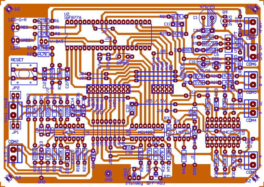

code nữa bác. mà sao thấy nó tùm lum hết thế nó còn rắc rối hơn ic số nữaNguyên văn bởi vn6531 Xem bài viếtđây là mạch dùng pic
[ATTACH=CONFIG]40227[/ATTACH]email:
bác có thể viết code cho con 8051 xuất bán kì xung qua 1 chân
ra lần lượt các mức áp từ 0.5 đến 3.5 V,càng nhiều bậc càng tốt,cho vào TL494 PWM,dùng cầu H là được sine chuẩnTrái đất luôn tròn vì vậy bạn chẳng thể nào nhìn thấy phía cuối con đường đi...

Có 1 cái của pác trên diễn đàn. Mình đã làm thử mạch thực tế nhưng nó ko chạy được. Pác nào viết ctr xịn xi hỗ trợ 1 cái để có thể hoàn thiện với ạ.
