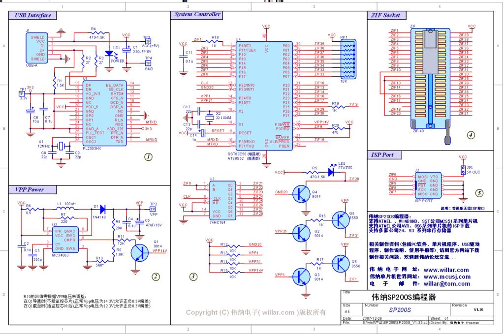

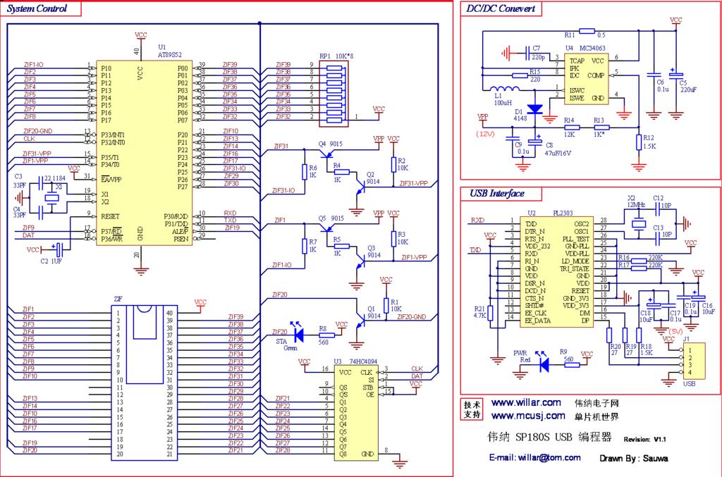

    - Chào các bạn, thời gian qua có nhiều bạn hỏi tôi về sơ đồ mạch nạp 180S, nay tôi post lên coi như món quà năm mới. Chúc các bạn tạo cho mình một mạch nạp như ý:
    - Chúc thành công !

      Mạch 180S nạp được các chip AT89xxx (trừ 89C55x), SST89Cxx và một số loại EEPROM của ATMEL + Microchip.
      Mạch 200S thì ngon hơn, hỗ trợ cả chip 8051 của Winbond, phiên bản pro cho phép nạp ISP và AVR.
      Cả 2 mạch trên đều của Trung Quốc. Firmware được cho miễn phí. Tuy nhiên, phần mềm WLPRO V2.05 lại có giao diện tiếng TQ (hỗ trợ cả mạch SP180S và SP200S). Khi cài xong thấy toàn là ?? !! ##. Bác nào có phiên bản Tiếng Anh thì share cho anh em nhá.

          firmware trên website www.willar.com đó bạn, thấy chỗ nào có hình mạch SP180S thì click vô mò mẫm 1 hồi thấy mục download, lấy về xả nén ra được cả schematics, driver, firmware...
            Mạch này làm hơn bị vã đó,phức tạp và rối rắm quá,lúc đầu tui cũng có "dã tâm" làm 1 cái nhưng nhìn cái bảng liệt kê linh kiện mà thấy hãi,đành bấm ruột bấm gan tậu 1 cái bên NhatHao với giá 210k(cũng rẻ).

                  Xin gui den cac ban dong nghiep toan bo mach nap SP200S:
                  Cac ban vao add: http://www.mcusj.com/shop_view.asp?id=92 va download cac file duoi day
                  SP200S编程器原理图 版本 V1.26 PDF格式 更新:2007-12-27
                  SP200S编程器零件列表 版本 V1.06 PDF格式 更新:2007-12-27
                  SP200S编程器(普通版)监控程序 版本 V1.00 RAR格式 更新:2007-12-16
                  伟纳系列编程器软件 版本 V2.10 RAR格式 更新:2008-01-07
                  SP200S USB驱动 即PL2303的驱动程序,适用于Win98se/2000/xp,点此下载 Vista系统专用驱动
                  SP200S编程器制作与使用 PDF格式 更新:2007-12-27,点此阅读网页版
                  SP200S 编程器DIY套件装配指南 PDF格式 更新:2007-12-27,点此阅读网页版
                  SP200S编程器DIY资料包 包含上面的所有文件
                  Chuc thanh cong.
                    Bạn nào làm cái SP200S thì chịu khó làm luôn cái ISP cho nó nhá, sau này muốn nạp cho AVR hoặc 89S qua ISP thì có thể liên hệ TMe để nâng cấp lên bản Enhanced (Enhanced - là phiên bản mở rộng, cho phép nạp qua ISP, hỗ trợ thêm AVR và nhiều tính năng khác...)

                        Mình đã làm ok. Nhưng hy sinh 1 chú master 89S52, ko hiểu tại sao nó phát nhiệt khi lắp vào mạch. Tại sao lại đưa áp cao vào P1.0 nhỉ?
                          dien ao cao 12 V vao P1.0 de nap cho con AT9C251, khi xoa chan nay phai len 12 V.
                          0912666017
                            Oh.Mình Đã hiểu_Hóa ra là dành cho chú 2051.
