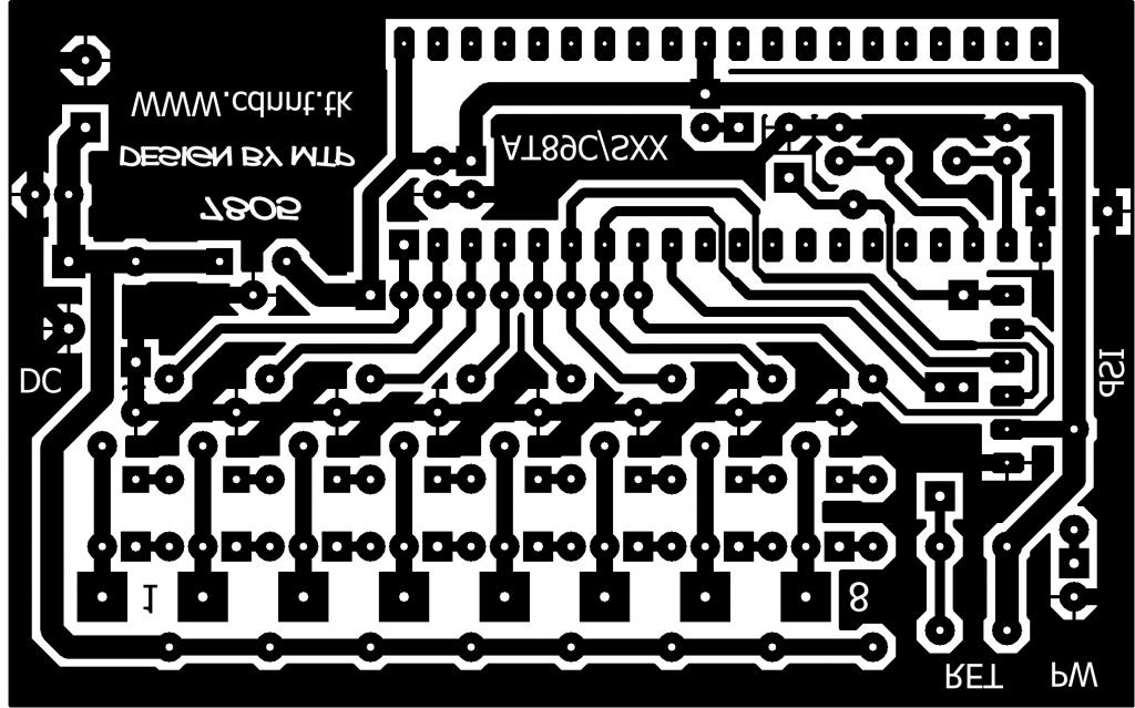

Cho em hỏi về mạch điều khiển led quảng cáo 1 chút.
Cho minh hỏi. mình cũng mua 1 mạch quảng cáo đấu gần như thế này. thay con TIP bằng con D882P . Chân C để mối hàn. Mình muốn điều khiển led 7 đoạn loại Anot chung thì nên đấu như thế nào. dùng quet led hay dùng ic giải mã tốt hơn. mình để hiển thị đếm giây mạch đèn giao thông.
ngựợc lại là đằng khác nó k sáng hẳn mà sáng tối tối thế mí đau chứ đang muốn nó sáng hết c/s đây nhưng con nào cũng như con nào vậy sao băng kiểu j
Bạn nối cho mình chân B của con TIP41 vào chân của VĐK thông qua 1 con điện trở 1k. Nếu chưa cải thiện được thì bạn treo tiếp chân B của con Tip41 lên +5V. Mình chắc rằng sẽ cải thiện được độ sáng cho đèn Led của bạn.
mạch của e đã có R ra B tran rồi nhưng mạch của e đâu phải p0 liệu treo lên +5v có sao k vậy bác
Bạn cứ yên tâm đi. Bạn treo thêm con trở 10k lên +5V DC cũng không sao đâu. Khi mình test Led trên test board mình vẫn thường làm như thế này, led sáng lên rất rõ mà vẫn chưa thấy hỏng, còn nếu không treo thêm trở thì nó cũng mờ tịt
