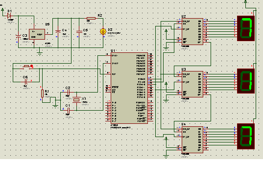

giúp em cái sửa code phần nút bấm với sao khi nhấn nút bấm để rest lại từ đầu mà vẫn không thấy hiện tượng gì ? e cảm ơn nhiều :
ORG 0h
MAIN:
MOV P3,#0ffh
MOV R1,#0
LAPLAI:
MOV R0,#0
LAP:
CALL HIENTHI
INC R0
CJNE R0,#100,LAP
INC R1
CJNE R1,#100,LAPLAI
JMP MAIN
HIENTHI:
MOV R7,#100
QUET:
MOV P3,#00H
MOV A,R0
MOV B,#10
DIV AB
MOV DPTR,#MALED
MOVC A,@A+DPTR
MOV P2,A
CALL DELAY
SETB P3.1
CALL DELAY
CLR P3.1
MOV A,B
MOVC A,@A+DPTR
MOV P2,A
SETB P3.0
CALL DELAY
CLR P3.0
CALL DELAY
MOV A,R1
MOV B,#10
DIV AB
MOV DPTR,#MALED
MOVC A,@A+DPTR
MOV P2,A
CALL DELAY
SETB P3.2
CALL DELAY
CLR P3.2
CALL DELAY
RET
MALED: DB 11000000B,11111001B,10100100B,10110000B,10011001B, 10010010B,10000010B,11111000B,10000000B,10010000B
DELAY:
MOV R3,#100
LAP1:
MOV R2,#12
LAPA:
NOP
NOP
NOP
NOP
DJNZ R2,LAPA
DJNZ R3,LAP1
RET
END

Nguyên văn bởi lainguyenvan Xem bài viếtmạch chạy từ 000->̣̣999 NÚT BẤM dùng để rest IC
Nguyên văn bởi thanhde2004t Xem bài viếtEm dịch asm sang hex bằng chương trình ngoài rồi nạp vào cũng vậy.
Anh gởi cho em file*hex luôn đi.
em bó tay rồiAttached Files
