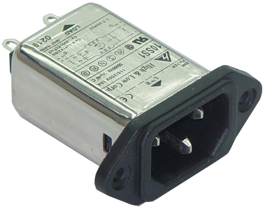

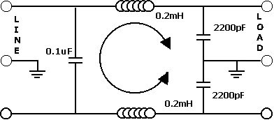

                            Thông thường trong công nghiệp ta gặp rất nhiều động cơ công suất lớn, biến tần nên rất dễ sinh ra các xung nhiễu trong đường dây điện nguồn (VD 220v nếu sử dụng 1 pha), nên người ta thường sử dụng các bộ lọc nguồn trước các bộ nguồn của thiết bị điều khiển , ví dụ như sử dụng 1 mạch Emi Filter giống như hình dưới. Nguồn cấp cho vi điều khiển sử dụng biến áp cũng tốt, cơ bản biến áp cũng giống như một cuộn lọc rồi.
