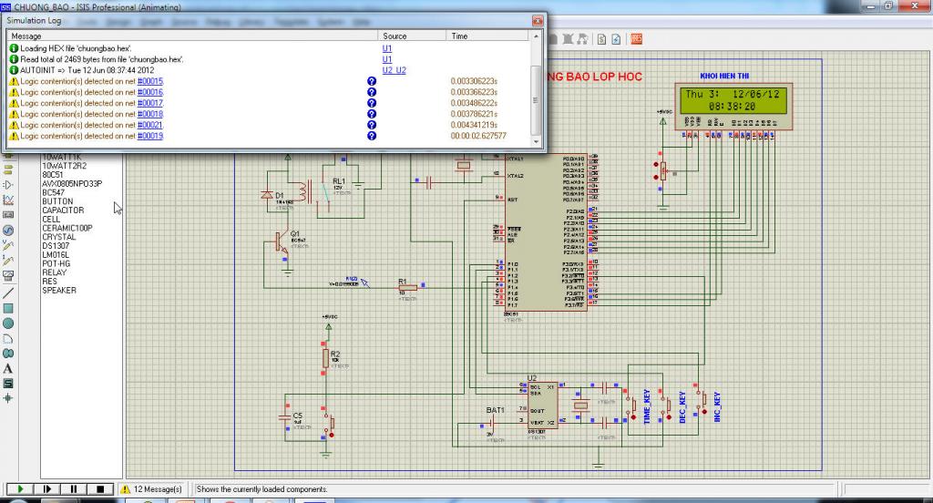

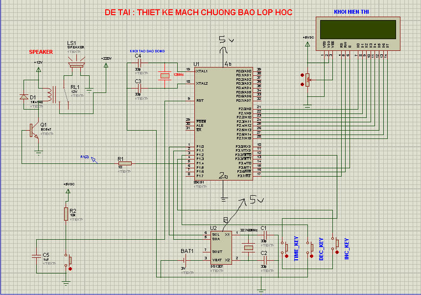

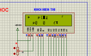

    Em chào tất cả mọi người, em là dân điện nhưng rất thích điện tử. Hiện e đang định làm một mạch báo chuông giờ học nên có tìm hiểu một số mạch vi điều khiển về đề tài này. e đã tìm thấy một mạch có đầy đủ code,mô phỏng như ý định của e. nhưng hiện e gặp phải một số trở ngại mà không biết gỡ rối từ đâu, thành thật mong anh, chị giúp đỡ.
    - Mạch e mô phỏng chạy tốt trên proteus nhưng xảy ra lỗi sau:

    kết quả màn hình LCD chỉ hiện 1 hàng Ô vuông màu đen.

    Rất mong mọi người chỉ e cách khắc phục lỗi khi mô phỏng bằng proteus và e phải làm sao để mạch hoạt động bình thường trong thực tế.

      Nhìn sơ qua thấy ở cái mạch lắp ráp thật phần reset cho VĐK (nối vào chân số 9) bị sai. Bạn cần kiểm tra lại.
      Bạn cũng xem lại phần mềm mô phỏng. Mình tải code và file mô phỏng của bạn về, mô phỏng nó chạy bình thường. Mình dùng Proteus v7.8
        chân rs sai rồi bạn.bạn ko cần dùng nút rs đâu chỉ cần con tụ 10uf nối dương và con trở 10k nối âm và cùng nối vao chân rs là ok. mà mạch này hình như mình đã gặp 1 lần rồi thì phải. trông quen khủng khiếp

          Cảm ơn anh đã giúp đỡ, sự thật thì em dùng proteus 7.8 sp2 khi mô phỏng vẫn chạy nhưng hiện thông báo : "Logic contention(s) detected on net#...."
          còn vấn đề RESET e sẽ xem lại thử. Nhờ a test hộ có bị lỗi như e không. e cảm ơn
            Nguyên văn bởi bienhou Xem bài viết
            Cảm ơn nhận xét của anh.
            em sửa lại như thế này đúng không anh:

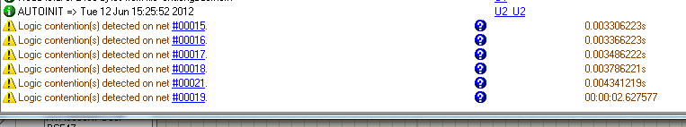

            tuy nhiên em test thử vẫn không có gì thay đổi.mo phỏng vẫn chạy bình thường nhưng proteus vẫn hiện lỗi sau:
              [ATTACH=CONFIG]46608[/ATTACH]
              mong nhận được sự giúp đỡ từ anh.
              Đây không phải mạch e thiết kế.chỉ tham khảo mấy anh chị làm đồ án nhúng đem về sửa lại theo ý mình thôi.Em học bên điện anh ạ!!!Chờ tin anh
              Đây không phải lỗi gì. Nó chỉ là thông báo cho mình lưu ý về quy tắc kết nối gì đó thôi. Mình mô phỏng thì không có thông báo này. Còn nếu lỗi thực sự thì nó sẽ hiện cái biểu tượng chấm than màu đỏ cơ, lúc đó bạn muốn mô phỏng cũng chẳng được.

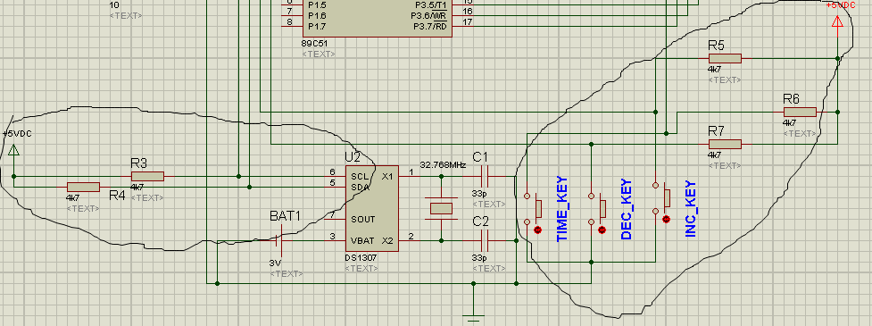

                      e cũng hỏi ý của các anh chị bên spkt.net, các anh chị bảo phải treo trở thêm như hình sau:

                      Như thế mạch hoạt động ổn định hơn phải không anh?
                      Vấn đề thứ 2 e muốn hỏi các anh chị là: Tại sao file chuongbao.hex em nạp vào VDK, sau đó em down từ VDK ra lại máy lưu với tên khác thì e thấy dung lượng 2 file khác nhau. Em thử mở cả 2 file bằng KEIL và thấy nội dung cũng khác nhau. Có phải bị lỗi gì không hở các anh?
                        Em vừa mô phỏng thì mạch chạy loạn cả lên.

                        Bỏ treo trở tại hai chân SCL và SDA của DS1307 thì lại được. Các trở treo nút bấm vẫn để nguyên. Lục tài liệu về DS1307 thấy vẫn treo trở tại 2 chân SCL và SDA mà. Không hiểu tại sao????
