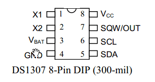

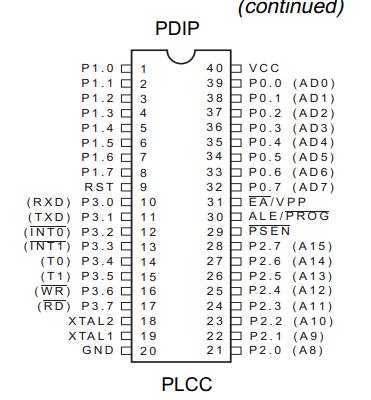

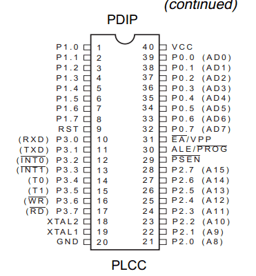

              em cũng sợ lộn chân nên post luôn sơ đồ chân mà e đấu thực tế
ID:	1362760Click image for larger version
              thạch anh cho DS1307 em dùng con 32.768 khz, còn thạch anh dùng cho 89c51 e dùng con 12 mhz
              như thế ổn không các anh?

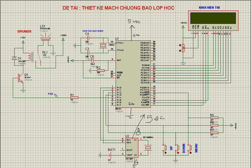

                Em thật sự bó tay rồi, chả lẽ không ai giúp được em sao. Mạch em đấu đúng nguyên lý như thế này

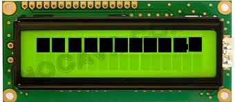

                nhưng khi cấp nguồn thì LCD hiển thị toàn ô vuông như hình sau
                mạch em mô phỏng trong proteus bình thường nhưng khi lắp thực tế lại mắc lỗi như vậy, em đã làm đi làm lại nhiều lần mà không hết( hàn dây, lắp testboard, thay đổi linh kiện....)
                Anh chị nào có thể giúp e không? helpppppppppppppppppppppppppppppppppppppp meeeeeeeeeeeeee

                    B thử điều chỉnh điện trở contras xem thế nào?

                      bạn dùng ic gì, 89c51 không đủ đâu, code này 4. mấy K ấy, mình vừa nạp cho con 89c52 của mình

                        c51 vẫn đủ bạn ahf. ko phải do full dung lượng đâu. bạn ấy nạp thành công mag

                          cái đó em làm rồi, chỉ thay đổi độ sáng LCD thôi. kô hết bịnh được
                          • #58
                            sáng nay em ra chỗ ChipViet 41 đoàn thị điểm đà nẵng mua ít linh kiện nữa nhân tiện có hỏi anh chủ quán, anh ấy bảo do chip chưa làm việc, bảo mình xem lại mạch. về nhà rà đi rà lại vẫn không biết sai từ đâu.anh chị nào có đề tài chuông báo tiết học nào khác không, cho em thử có khác đi hay không
