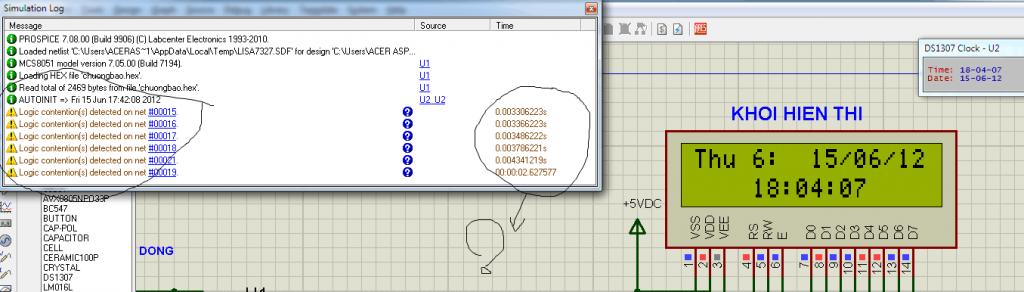

          Đây là mạch mà mô phỏng ok và theo anh Bienhou thì đã làm thật thành công 2 cái nên e nghĩ code chương trình ổn
          việc test led đơn anh bienhou cũng hướng dẫn e làm rồi, tuy nhiên led chỉ sáng chứ không nhấp nháy như file test led đơn anh bienhou gởi cho em.
          Em cũng đã thử làm các đề tài đồng hồ RTC theo các hướng dẫn trên mạng nhưng LCD của em vẫn không hiển thị được.
          Em thật tình không biết gì về ngôn ngữ lập trình nên theo ý anh thì e post file code của chuơng trình nhờ anh xem hộ giúp

              E cũng nghĩ về mặt thời gian có vấn đề vì khi e mô phỏng xuất hiện thông báo và có liên quan đến thời gian. e để ý trong quá trình mô phỏng thì có xuất hiện tín hiệu vàng ở ngõ vào LCD. e không biết làm sao để hết lỗi này. nhờ anh xem hộ phần thời gian trong CODE ổn chưa giúp e với

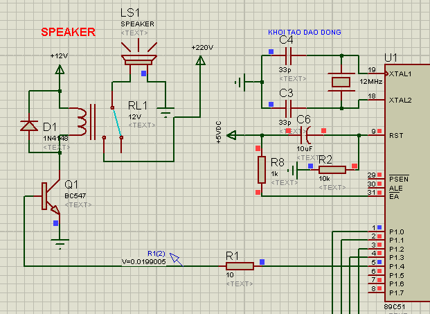

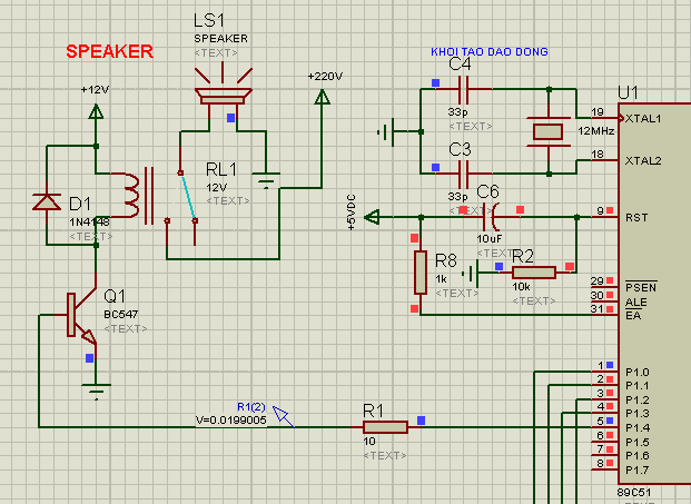

                còn một vấn đề nữa liên quan đến mạch kích chuông của em.
                Do em dùng 2 nguồn DC là 5V và 12V nên khi e thử tắt công tấc nguồn 5V thì rơle khép mạch làm chuông reo hoài.
                Nếu mà ứng dụng thực tế lỡ gặp trường hợp này thì chết e.
                Các anh cho e ý kiến
