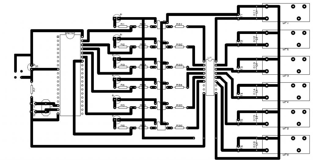

Giúp đỡ về mạch đóng ngắt role 24V bằng 89c52
    Nguyên văn bởi caovanhuong Xem bài viết
    đã sử dụng con ULN2803 thì không cần sử dụng con opto nữa và không cần dùng transistor để kích relay. tín hiệu ra từ vxl đưa thảng vào ULN2803 và con ULN2803 sẽ trực tiếp kích con relay.
    tín hiệu đưa từ vđk ra đưa vào em ULN2803 trực tiếp kich chân rơle thì có thể lên đường sớm, rất dễ treo IC
      anh cho em một câu giải thích lý do tại sao đi. tại sao vdk sẽ bị treo?
        Nguyên văn bởi romance_qt Xem bài viết
        Với VĐK để đk role thì bạn nên chú ý để chống nhiễu cho nó, vì role đk qua 2803 rất dễ bị nhiễu và treo Vdk, tôt nhất nên cách ly qua opto, và kéo điện trở port vdk, còn kich vào led thì 0v hay 5v thì cũng đều chạy hết
        chống nhiễu như thế nào hả bác. Bác nói cụ thể .. em đã làm 2 mạch mà vẫn ko chạy ( cắm trên bo và hàn )
          Nguyên văn bởi hoahongnho Xem bài viết
          bạn phải phân tích mức logic từ opto sang con uln2803, xem có đúng ý như bạn muốn không?

            Nguyên văn bởi KVLV Xem bài viết
            Em điều khiển mức 0 . Click image for larger version
            Khi đầu ra vdk là 1 thì điện áp giữa đầu ra vdk với đầu vào opto quang là đẳng thế --- > opto ko dẫn . khi đầu ra vdk mức 0 thì --> dòng 5v qua opto tới vdk --> opto dẫn 24V qua unl kick mở role...
              bạn thêm con điện trở băng cho P0 xem sao
                Nguyên văn bởi vietlamdt Xem bài viết
                điện trở treo để hút dòng hả cậu

                  Cảm ơn tất cả mọi người ... Mạch của em đã chạy rồi . gặp đôi chút trục trặc linh kiện rởm ... hjx
