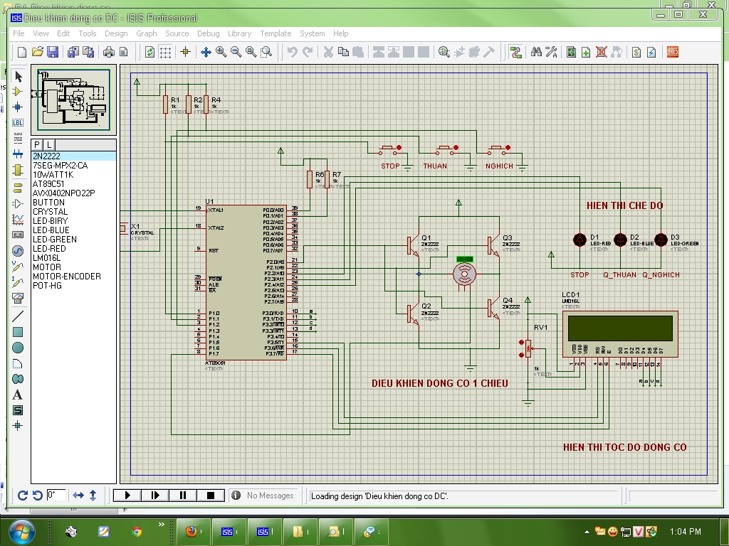

bạn post cái sơ đồ mô phỏng lên tôi xem nào? nhìn code thì đúng rồi, bạn cũng có thể xem lại chương trình mô phỏng xem có lỗi gì k?Nguyên văn bởi pm.long Xem bài viếtko thấy nó nháy. thấy cả 8 đèn sáng hết ah
