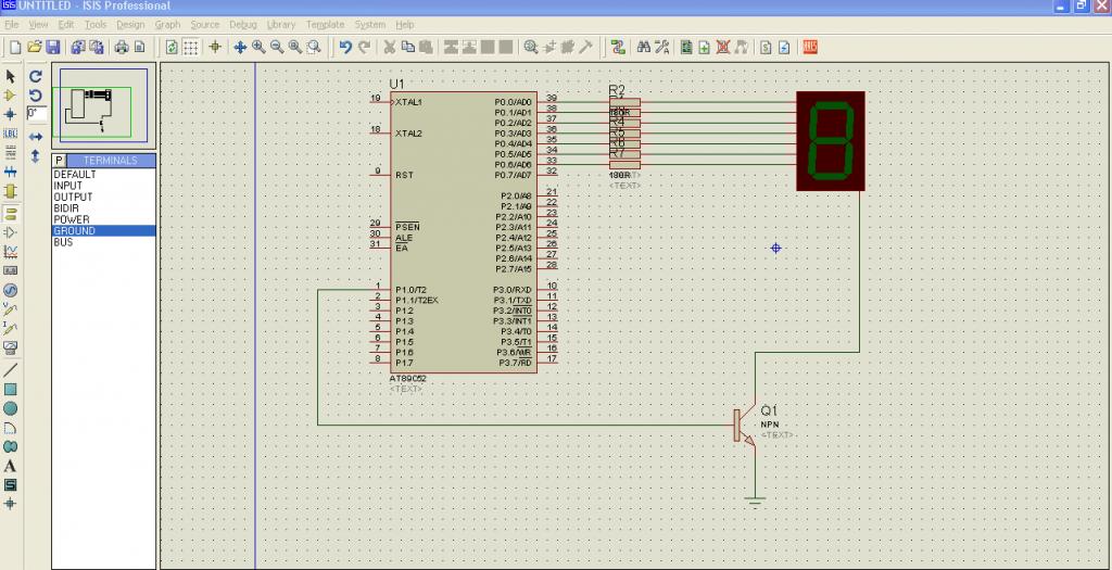

- không ai quét led mà lại sử dụng led 7seg chung Katot đâu mà phải sử dụng con chung anot. đương nhiên là vẫn có thể sử dụng katot chung, nhưng mà dòng của con 89C51 này ra rất là thấp so với dòng điện cho nó đi vào nên học mới sử dụng con led Anot chung để phần cứng khỏi mắc trở treo hoạc IC đệm.Nguyên văn bởi hoangthuanhd Xem bài viếtMua mạch nạp trên hn thì bạn ra mấy cửa hàng bán đồ điện tử gần trường dh bách khoa ý (mình chẳng biết là ở đâu vì nhờ mua hộ)khoảng 250>270k thôi bạn ak`
Mọi ng ơi ai có thể hướng dẫn em kết nối led 7 doạn vào 8952 trên protues ko em ko biết nối lên nó ko chạy hix em mới học lên chẳng biết [ATTACH=CONFIG]47254[/ATTACH]
- còn cái nữa là mạch không chạy thì phải xem lại chương trình, bạn hiểu hiểu được chương trình nó chạy như thế nào thì sau đó mới biết được phần cứng. giả sử như chương trình của bạn viết cho led Anot chung mà bạn gắn con katot chung như mạch trong proteus thì sao mà chạy được.
