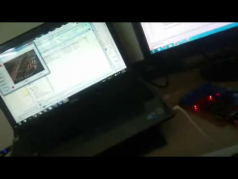

  • Nói chung với đề tài này không khó. em share cho các bác.
    Đây là toàn bộ đề tài em đã làm
    trong đó có :
    - Mạch sch, pcb thiết kế bởi Altium Designer
    - Mạch mô phỏng Protues
    - Code VĐK (8051)
    - Code phần mềm điều khiển trên máy tính (Em dùng C# viết trên VS2008)
    - Một vài hình ảnh mạch thật
    - Clip điều khiển từ máy tính xuống mạch
    Trong mạch thiết kế đã thiết kế sẵn đầu ra là RELAY 12V -> Chỉ cần đấu với thiết bị ngoại vi là có thể sử dụng được ngay (nối các thiết bị dùng điện gia đình cũng được mà)
    Em đã thử đấu bóng đèn, quạt điện và việc điều khiển từ máy tính rất tốt
    Bác nào cần thì down về dùng nhé.
    còn nếu không thì em để lại cho cái mạch này luôn. trước em làm nghịch trong thời gian là sinh viên ấy mà. giờ vứt xó chẳng dùng làm gì !

        • Control System.mp4 - YouTube

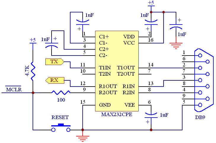

              • Đối với 8051 thì chỉ giao tiếp với máy tinh quá cổng serial port:
                - Đối với desktop có cổng serial thì dùng con MAX232:
                - Đối với laptop thì dùng con FT232RL để giao tiếp qua usb.
                (cụ thể như thế nào thì google là thấy ngay)
                Mỗi nguôn ngữ lập trình đều có thư viện giao tiếp qua serial, không nhất thiết là dùng C#. Chẳng hạn như python thì có pyserial, C++ thì có CSerial, v.v....

                        • Có cần MAX232 nhé.
                          Mạch USB2COM nó chỉ là mạch chuyển đổi từ tín hiệu USB -> COM
                          Khi đó coi như là laptop của bạn có một cổng COM
                          leemanhj916@gmail.com

                          • TX, RX , GND là sài được rồi cần chi reset làm cái gì !!!
                            • Cứ làm và thử thoải mái đi.
                              Có sai có sửa. như thế mới phát triển được.
                              Còn cái mạch MAX232 đó chỉ là một cái mạch example thôi.
                              Bạn xem full trong file đính kèm bên trên.
                              (trong đó có cả mạch, cả phần mềm VĐK, cả phần mềm điều khiển trên máy tính)
                              Đã chạy rất tốt (clip kia là ghi lại khi test mạch này)

                                Còn mạch kia M đã làm và có ghi lại video đó cho bạn tham khảo.
