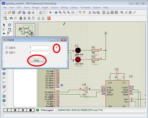

làm thế nào để viết số vào như thế được hả bác ( bác thông cảm vì em mới dùng C# lần đầu tiên nên còn gà lắm )
Hướng dẫn giao tiếp máy tính từ A đến Z(Hình ảnh)
Bạn không cần dùng C# nếu chưa rành lắm,(để sau kiếm sách trên mạng tự học, C# nhiều lắm), tuy nhiên bạn có thể sử dụng phần mềm Serial Port Terminal , (download bản dùng thử), rồi viết 1 vài chương trình từ VĐK gởi lên lên xem có nhận được hay kô, hay gởi vài ký tự ở Serial Port Teminal xuống VĐK, rồi thi hành các lệnh tuỳ theo các ký tự đó... Một số link hữu ích về truy cập Serial Port trong C#, bạn có thể tham khảo:

Nguyên văn bởi svngheo Xem bài viếtMấy cái này mình không dùng C# mà dùng Visual Basic được không hả bạn?
Bạn có thể tìm kiếm phần mềm tạo cổng com ảo trên mạng rất nhiều với từ khóa virtual serial portDiễn đàn Vi điều khiển:

(trong phần hướng dẫn bằng hình ảnh tui thấy bác chỉ là cả protus và C đều set vào com4 đấy.. tui nghĩ chắc phải một cổng vào protus(com4) và một cổng vào C (com5) chứ)
ah, còn cái giao tiếp máy tính thì ta có thể dùng codevision AVR để test, nó có hỗ trợ gởi và nhận byte, hay cả file luôn đó. khi đã test truyền nhận dữ liệu xong rồi thì chỉ việc ngồi viết chương trình giao tiếp thôi.

Nguyên văn bởi caube Xem bài viếtCác bạn ơi, Mình muốn mô phỏng giao tiếp như minhtuan04 hướng dẫn, nhưng ở trên VB6 thì kéo cái serialport vào form ở chỗ nào?
Có ai biết thì làm ơn chỉ mình với!
Mình cảm ơn!
http://www.rentron.com/receiving_data.htm
http://www.rentron.com/sending_data.htmDiễn đàn Vi điều khiển:
Nguyên văn bởi minhtuan04 Xem bài viếtBạn xem link ở dưới, có thể giúp ích:
