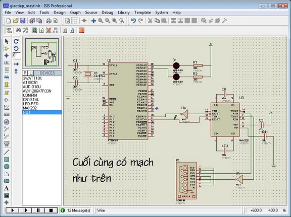

Cho em hỏi trong mạch này tại sao có 2 cổng NOT, 2 cổng NOT này để làm gì vậy ạ, có cách nào bỏ nó đi được ko. Em có cái mạch USB to COM nhưng chỉ có 2 đường RXD, và TXD thôi thì ghép nói với MCU như thế nào ạ. Có thể ghép nối từ PC qua mạch RS232 rồi qua MCU bằng 2 đường RXD, TXD như kiểu nạp chương trình cho vi điều khiển Philip P89V51RD2 ko ạ?
Em đang rất cần biết những điều này để thiết kế phần cứng. Xin cảm ơn!
2 cái cổng NOT đó chỉ là mô phỏng thôi cậu ạ !
Với dây usb to COM của cậu, mình không biết là loại gì, nhưng nếu là loại dây sử dụng chip PL2303 thì việc kết nối giữa VDK với máy tính chỉ vỏn vẹn đấu chéo PC(TXD,RXD,GND) <=> VDK(RXD,TXD,GND).
Đối với loại dây một đầu COM, một đầu USB thì cậu phải có một bộ chuyển đổi mức điện áp sử dụng IC MAX232 nữa trước khi đấu chéo vào VDK. Mạch loại này rất nhiều, lên google ra cả mớ đấy !
