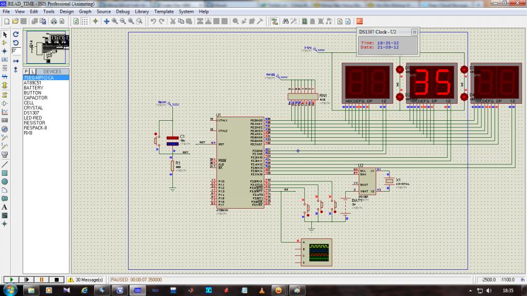

Mình đang làm về mạch đồng hồ số sử dụng DS1307 hiển thị lên 7-seg, hiển thị và đọc thì ổn rồi, nhưng bài của mình gặp một lỗi là, khi mình nhấn nút để cài đặt cho ds1307 thì đồng hồ không update thời gian mình cài đặt vào:
đây là code và mạch mô phỏng của mình:
Code:;======================================================================== ; DINH NGHIA CAC BIEN SE DUNG GIAY EQU 30H PHUT EQU 31H GIO EQU 32H NGAY EQU 33H THANG EQU 34H NAM EQU 35H TAM1 EQU 36H ADDRESS EQU 37H DEM EQU 38H DATAS EQU 39H MENU BIT P3.0 TANG BIT P3.1 CHON BIT P3.2 SDA BIT P2.7 SCL BIT P2.6 ;======================================================================== ORG 0000H LJMP MAIN0 ; NHAY RA KHOI VECTOR NGAT ORG 000BH LJMP TIME0 ; NHAY DEN DIA CHI NGAT ;========================================================================; ; BAT DAU CHUONG TRINH CHINH ; ;========================================================================; ORG 0030H MAIN0: MOV P3,#0FFH MOV P2,#00H MOV TMOD,#01H MOV DEM,#00H MOV R3,#0 CLR P3.3 MOV TH0,#HIGH(-50000) MOV TL0,#LOW(-50000) MOV DPTR,#MA_7_SEG MOV P0,#0FFH SETB EA SETB ET0 CLR TF0 SETB TR0 MAIN1: ACALL QUET_PHIM ACALL READ JNB CHON,MAIN2 ; CHON HIEN THI NGAY THANG HAY HIEN THI GIO ACALL HIEN_THI_TG JMP MAIN1 MAIN2: ACALL HIEN_THI_NT LJMP MAIN1 ;=================================================================; ; QUET PHIM DE CAI DAT CHO DONG HO ; ;=================================================================; QUET_PHIM: PUSH 00 JB MENU,THOAT_RA ; KIEM TRA XEM CO MUON CAI DAT KHONG ACALL DELAY JNB MENU,$ ; DOI NHA NUT ;======================================== ; THAO TAC VOI GIO ; ;======================================== SETUP_GIO: JB TANG,HTHI_H JNB TANG,$ INC GIO MOV A,GIO CJNE A,#24H,HTHI_H MOV GIO,#00H HTHI_H: ACALL HIEN_THI_GIO JB MENU,SETUP_GIO ; DOI CHINH PHUT JNB MENU,$ ; DOI NHA NUT ;======================================== ; THAO TAC VOI PHUT ; ;======================================== SETUP_PHUT: JB TANG,HTHI_M INC PHUT JNB TANG,$ MOV A,PHUT CJNE A,#60H,HTHI_M MOV PHUT,#00H HTHI_M: ACALL HIEN_THI_PHUT JB MENU,SETUP_PHUT ; DOI CHINH GIAY JNB MENU,$ ; DOI NHA NUT ;======================================== ; THAO TAC VOI GIAY ; ;======================================== SETUP_GIAY: JB TANG,HTHI_S INC GIAY JNB TANG,$ MOV A,GIAY CJNE A,#60H,HTHI_S MOV GIAY,#00H HTHI_S: ACALL HIEN_THI_GIAY JB MENU,SETUP_GIAY ACALL DELAY JNB MENU,$ ;======================================== ; GHI DU LIEU VAO DS1307 ; ;======================================== MOV ADDRESS,#00H MOV DATAS,GIAY ACALL WRITER_DS1307 MOV ADDRESS,#01H MOV DATAS,PHUT ACALL WRITER_DS1307 MOV ADDRESS,#02H MOV DATAS,GIO ACALL WRITER_DS1307 MOV A,#15H ;GIA TRI KIEM TRA DS ACALL WRITER_DS1307 ACALL STOP_I2C ;======================================== THOAT_RA: POP 00 RET ;===================================================================; ; DOC NGAY THANG NAM ; ;===================================================================; READ: ACALL READ_GIAY ACALL READ_PHUT ACALL READ_GIO ACALL READ_NGAY ACALL READ_THANG ACALL READ_NAM RET READ_GIAY: MOV TAM1,#00H ACALL READ_DS1307 ACALL GIAI_MA MOV GIAY,TAM1 RET ;======================================== READ_PHUT: MOV TAM1,#01H ACALL READ_DS1307 ACALL GIAI_MA MOV PHUT,TAM1 RET ;======================================== READ_GIO: MOV TAM1,#02H ACALL READ_DS1307 ACALL GIAI_MA MOV GIO,TAM1 RET ;======================================== READ_NGAY: MOV TAM1,#04H ACALL READ_DS1307 ACALL GIAI_MA MOV NGAY,TAM1 RET ;======================================== READ_THANG: MOV TAM1,#05H ACALL READ_DS1307 ACALL GIAI_MA MOV THANG,TAM1 RET ;======================================== READ_NAM: MOV TAM1,#06H ACALL READ_DS1307 ACALL GIAI_MA MOV NAM,TAM1 RET ;===================================================================; ; GIAI MA TU BCD SANG HEX ; ;===================================================================; GIAI_MA: PUSH 00 MOV R0,#01H MOV B,#16 DIV AB MOV R0,B MOV B,#10 MUL AB ADD A,R0 MOV TAM1,A POP 00 RET ;===================================================================; ; HIEN THI THOI GIAN TRONG NGAY ; ;===================================================================; HIEN_THI_TG: ACALL HIEN_THI_GIO ACALL HIEN_THI_PHUT ACALL HIEN_THI_GIAY RET HIEN_THI_GIO: MOV A,GIO MOV B,#10 DIV AB MOVC A,@A+DPTR MOV P0,A SETB P2.0 ACALL DELAY CLR P2.0 MOV A,B MOVC A,@A+DPTR MOV P0,A SETB P2.1 ACALL DELAY CLR P2.1 RET ;======================================== HIEN_THI_PHUT: MOV A,PHUT MOV B,#10 DIV AB MOVC A,@A+DPTR MOV P0,A SETB P2.2 ACALL DELAY CLR P2.2 MOV A,B MOVC A,@A+DPTR MOV P0,A SETB P2.3 ACALL DELAY CLR P2.3 RET ;======================================== HIEN_THI_GIAY: MOV A,GIAY MOV B,#10 DIV AB MOVC A,@A+DPTR MOV P0,A SETB P2.4 ACALL DELAY CLR P2.4 MOV A,B MOVC A,@A+DPTR MOV P0,A SETB P2.5 ACALL DELAY CLR P2.5 RET ;===================================================================; ; HIEN THI THONG SO CUA NAM ; ;===================================================================; HIEN_THI_NT: ACALL HIEN_THI_NGAY ACALL HIEN_THI_THANG ACALL HIEN_THI_NAM RET HIEN_THI_NGAY: MOV A,NGAY MOV B,#10 DIV AB MOVC A,@A+DPTR MOV P0,A SETB P2.0 ACALL DELAY CLR P2.0 MOV A,B MOVC A,@A+DPTR MOV P0,A SETB P2.1 ACALL DELAY CLR P2.1 RET ;======================================== HIEN_THI_THANG: MOV A,THANG MOV B,#10 DIV AB MOVC A,@A+DPTR MOV P0,A SETB P2.2 ACALL DELAY CLR P2.2 MOV A,B MOVC A,@A+DPTR MOV P0,A SETB P2.3 ACALL DELAY CLR P2.3 RET ;======================================== HIEN_THI_NAM: MOV A,NAM MOV B,#10 DIV AB MOVC A,@A+DPTR MOV P0,A SETB P2.4 ACALL DELAY CLR P2.4 MOV A,B MOVC A,@A+DPTR MOV P0,A SETB P2.5 ACALL DELAY CLR P2.5 RET ;===================================================================; ; READ DS1307: DOC MOT BYTE TU DS1307 ; ;===================================================================; READ_DS1307: ACALL START_I2C MOV A,#0D0H ACALL WRITER_I2C MOV A,TAM1 ACALL WRITER_I2C ACALL STOP_I2C ACALL START_I2C MOV A,#0D1H ACALL WRITER_I2C ACALL READ_I2C ACALL STOP_I2C RET ;===================================================================; ; WRITER_DS1307 : VIET MOT BYTE VAO DS1307 ; ;===================================================================; WRITER_DS1307: ACALL START_I2C MOV A,#0D0H ACALL WRITER_I2C ACALL START_I2C MOV A,ADDRESS ACALL WRITER_I2C ACALL START_I2C ACALL GIAI_MA_HEX ACALL WRITER_I2C ACALL STOP_I2C RET ;========================================; ; CHUYEN TU HEXAN SANG BCD ; ;========================================; GIAI_MA_HEX: PUSH 00 MOV A,DATAS MOV B,#10 DIV AB MOV R0,B MOV B,#16 MUL AB ORL A,R0 POP 00 RET ;===================================================================; ; WRITER I2C : CACH TRUYEN MOT BYTE VAO I2C ; ;===================================================================; WRITER_I2C: PUSH 00 MOV R0,#8 CLR C WRITER_I2C_1: RLC A MOV SDA,C SETB SCL CLR SCL DJNZ R0,WRITER_I2C_1 SETB SCL ; TAO BIT ACK CLR SCL POP 00 RET ;===================================================================; ; READ I2C ; ;===================================================================; READ_I2C: PUSH 00 CLR C MOV R0,#8 READ_I2C_1: MOV C,SDA SETB SCL CLR SCL RLC A DJNZ R0,READ_I2C_1 SETB SCL ; TAO BIT ACK CLR SCL POP 00 RET ;===================================================================; ; START I2C ; ;===================================================================; START_I2C: SETB SCL SETB SDA CLR SDA CLR SCL RET ;===================================================================; ; STOP I2C ; ;===================================================================; STOP_I2C: SETB SCL CLR SDA SETB SDA RET ;===================================================================; ; TAO TRE THOI GIAN ; ;===================================================================; DELAY: PUSH 00 PUSH 01 MOV R0,#40 DELAY1: MOV R1,#60 DJNZ R1,$ DJNZ R0,DELAY1 POP 01 POP 00 RET ;===================================================================; ; CHUONG TIRNH CON PHUC VU NGAT ; ;===================================================================; TIME0: CLR C CLR TR0 MOV TH0,#HIGH(-50000) MOV TL0,#LOW(-50000) INC R3 CJNE R3,#6,KT_C KT_C: JC THOAT CPL P3.3 MOV R3,#0 THOAT: SETB TR0 RETI ;===================================================================; MA_7_SEG: DB 0C0H,0F9H,0A4H,0B0H,99H,92H,82H,0F8H,80H,90H END
/7c6178161d8b4a10992e1036921b4237_49328629.untitled .png[/img]
READ_TIME_DS1307_UPDATE.7z
các bạn xem hộ mình cái (mình nghĩ vấn đề là nằm ở hai khối mình bôi đỏ, vì thao tác chỉnh xủa thời gian trong DS1307 chỉ liên quan tới hai khối lệnh đó).
thank.Last edited by huuthobka; 21-09-2012, 19:51.

sai chổ này ;
MOV ADDRESS,#00H
MOV DATAS,GIAY
ACALL WRITER_DS1307
MOV ADDRESS,#01H
MOV DATAS,PHUT
ACALL WRITER_DS1307
MOV ADDRESS,#02H
MOV DATAS,GIO
ACALL WRITER_DS1307
ACALL WRITER_DS1307
ACALL STOP_I2C
bạn sữa lại là nên ghi từng cái riêng
ví dụ ghi giơ;
MOV A,#0D0H
LCALL START_I2C
LCALL WRITER_I2C
MOV A,#02H
LCALL WRITER_I2C
MOV A,GIO
ACALL GIAI_MA_HEX;chổ nay bỏ MOV A,DATAS đi
LCALL WRITER_I2C
LCALL STOP_I2C
ghi phut và giay cũng nhu thế,
chúc thành công!

nhưng bạn cho mình hỏi là đoạn code đó mình viết xao nó không ghi được vào DS1307 nhỉ ? theo mình thì dòng này của bạn:Code:MOV A,#0D0H LCALL START_I2C LCALL WRITER_I2C MOV A,#02H LCALL WRITER_I2C MOV A,GIO ACALL GIAI_MA_HEX;chổ nay bỏ MOV A,DATAS đi LCALL WRITER_I2C LCALL STOP_I2C
Code:MOV ADDRESS,#02H MOV DATAS,GIO ACALL WRITER_DS1307
Không nhiểu có điều gì đó mình đang mắc phải ở đây, mong bạn chỉ giúp
