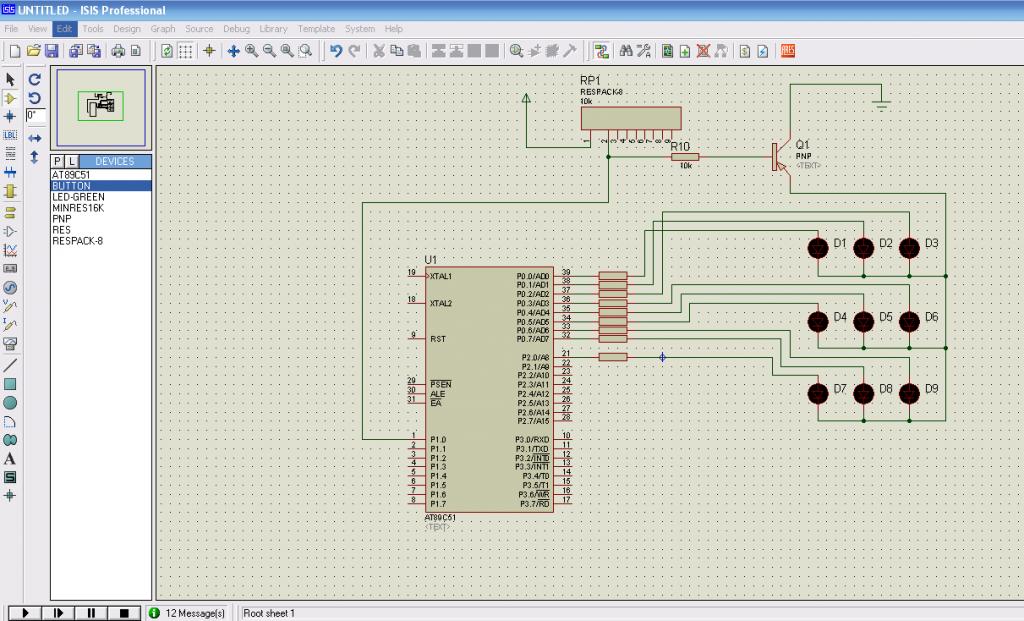

Tập làm led cube nhờ mọi ng xem dùm
"bác vẽ sơ đồ sai rùi. led cube.nếu 9 con như hình.thì chỉ đưa ra 6 dây thôi.chứ ko phải 10 dây thế kia đâu.nếu mắc anot vào vdk như kia thì mạch thật chắc không sáng nổi. bác đổi lại cực của led đi."
Ý bạn là sao mình chưa hiểu cho lắm sao lại chỉ đưa ra 6 dây thôi bạn có thể up lên cho mình xem đc ko.Đây là mình tự sáng chế chứ ko hỏi ai hihi.Vì hỏi ai cũng kêu phần cứng làm dễ lên mình tự mày mò .Tổng thống + điện = Ăn mày + điện = die => Tổng thống = ăn mày

Nguyên văn bởi hoangthuanhd Xem bài viếtđây em đang dùng katot chung mà.ý của em ở đây là sao khi mô phỏng nó lại ko chạy đèn trong khj các chân của vdk nó chạy hiệu ứng rùi mà led ko nháy theo chân của vdk thôi màMua bán thiết bị điện công nghiệp tại Hà Nội, toàn quốc.

Có code viết trên máy tính bằng C# òy điều khiển trực tiếp máy tính đc ko bạn, tại mình ko mún phụ thuộc vào cái core 8-bit yếu xìu của con MCU. Mình có chừng 20 hiệu ứng (chôm òy cải biên là chủ yếu).
Cỡ LED Cube là 888 nhá. Đây chỉ là code hiệu ứng (và giao tiếp USB) và đây mới là phần quan trọng nhất của Cube đấy (mấy cái khác chỉ là chuyện vớ vẩn, ko có hiệu ứng thì Cube chỉ là 1 cái hộp vô dụng).
LED Cube.zip
Hiệu ứng mình viết theo kiểu tính toán, ko phải theo kiểu nhớ òy lưu trong eeprom.
Nếu bạn cần thì mình sẽ post code cho PIC (PIC là trung gian thoy, ko có hiệu ứng gì hết) (nhưng luồng này là 8051 mà đúng hok).
Chi tiết viết hiệu ứng kiểu tính thế nào, nó ở đây:

hic các bác pro thế em mới làm con 3x3x3 thui hihi cả buổi chiều nay mới nghĩ dc có 20 hiệu ứng linh tinh hihi.Em định quét cho nó chạy chữ 3D hiển thị chữ THUAN
LOVE nhưng ko biết làm thế nào cho nó quét đc ai có thể hướng dẫn em ko.Em chỉ biết mỗi ngôn ngữ asm thui.vì em mới học dc 1 tháng hihihi.mọi ng cùng đóng góp cho d đ sôi nổi thêm nhé ^^Tổng thống + điện = Ăn mày + điện = die => Tổng thống = ăn mày
