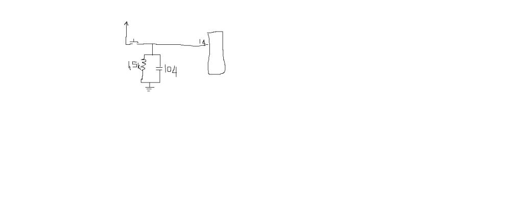

Các bác ạ, e đang có 1 bài cần sử dụng đến IC 4017, nhưng dùng nó e sợ bị nhiễu, nên bác nào cao tay thì có thể giúp e biến con 89C2051 thành con 4017 được không, đại loại là có 10 đầu ra dạng thập phân, tác động mức cao thấp gi cũng được, và 1 đầu vào giống như xung kích của con 4017 vậy đó, nhưng ở đây e dùng phím bấm, mong các bác giúp e cái, e đang cần gấp lắm. Cám ơn các bác nhiều lắm.

đại khái là giống như hình của bác trung đưa lên, nhưng mình dùng phím bấm của tiếp điểm rơle nên nó nhiễu lắm nên có ý tưởng vậy, nhưng về VDK thì mìng gà lắm, nếu được thì giúp mình với. Có 10 ngõ ra, các ngõ lần lượt lên mức cao mỗi khi bấm phím theo thứ tự từ 1-10 và cứ như thế ...Nguyên văn bởi chung1608 Xem bài viết

bạn dùng VDK khác đi, con nào cũng đc nhưng trừ 89 ra, nó nhiễu với relay còn ác hơn nữa. Mà cụ thể hiện tượng nhiễu của con 4017 là như thế nào bạn kể chi tiết xemNguyên văn bởi hoang_truong Xem bài viếtĐi lang thang tìm thấy cái này nhưng vẫn chưa đủ ngõ ra mình cần, a e có cách nào sửa cái này lại tành 10 ngõ ra không vậy?????

E dùng con 4017 dùng khi ấn nút 1 lần mà nó nhảy 2 lần. mà e cần bấm mỗi lần cách nhau 1 giây, nên bấm nhanh như vậy nó nhiễu kinh lắm, vậy a có thể viết code cho con PIC16F84 được không a, mà không biết mạch nạp AVR có nạp được con này không nữa? Nhờ a chung giúp e phát nhe!!Nguyên văn bởi chung1608 Xem bài viếtbạn dùng VDK khác đi, con nào cũng đc nhưng trừ 89 ra, nó nhiễu với relay còn ác hơn nữa. Mà cụ thể hiện tượng nhiễu của con 4017 là như thế nào bạn kể chi tiết xem
bạn mắc mạch ngỏ vào như hình mình đưa lên thử đi, có thể tăng giá trị tụ lênNguyên văn bởi hoang_truong Xem bài viếtE dùng con 4017 dùng khi ấn nút 1 lần mà nó nhảy 2 lần. mà e cần bấm mỗi lần cách nhau 1 giây, nên bấm nhanh như vậy nó nhiễu kinh lắm, vậy a có thể viết code cho con PIC16F84 được không a, mà không biết mạch nạp AVR có nạp được con này không nữa? Nhờ a chung giúp e phát nhe!!
không được rồi a ơi, e thử gắn theo mạch của a sao mới cấp nguồn vào thì led trên Q0 đã sáng lên rồi, có cách nào khi cho nguồn vào thì nó tắt hết led không, khi nào tác động phím thì mới sáng led.Nguyên văn bởi chung1608 Xem bài viếtbạn mắc mạch ngỏ vào như hình mình đưa lên thử đi, có thể tăng giá trị tụ lên
4017 mặc định mới cấp nguồn là Q0 sáng rồi màNguyên văn bởi hoang_truong Xem bài viếtkhông được rồi a ơi, e thử gắn theo mạch của a sao mới cấp nguồn vào thì led trên Q0 đã sáng lên rồi, có cách nào khi cho nguồn vào thì nó tắt hết led không, khi nào tác động phím thì mới sáng led.
