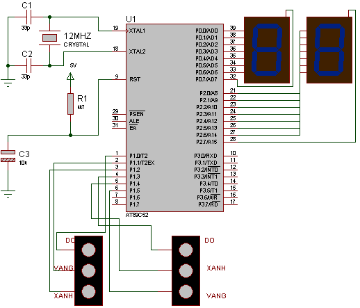

e đang tìm tài liệu về mạch đèn giao thông hiển thị thời gian đếm ngược lên led 7 đoạn. em xin hỏi tài liệu và sơ đồ mạch phần cứng của mạch.mong mọi người giúp đỡ giùm. cám ơn.

Anh bạn lungtung nói đúng đấy, mình cũng muốn hè làm thử cái này, lúc đó sẽ trao đổi với bạn. Bây giờ bạn nên xem cách hiển thị led 7 đoạn, cách đếm ngược (mình sẽ làm thử với vxl, còn dùng IC số thì mình làm rồi, trên diễn đàn cũng có đấy), tiếp đó là việc định thời gian...

Nguyên văn bởi linh1 Xem bài viếtnhung mình chỉ cần cái sơ đồ nguyên lỳ la đủ
Nguyên văn bởi tcv123 Xem bài viếtai co mach den giao thong dung ic so ko cho minh voi.dia chi mail minh la viet12387@yahoo.com
Nguyên văn bởi linhDT1 Xem bài viếtSơ đồ nguyên lý thì đơn giản (chỗ đèn bên tay phải đảo lại xanh ->vàng)
Mắc led 7 thanh nữa.port0 ko có điện trở kéo lên.mà cậu ko cho trở ngoài kéo lên 5V thì led ko sáng đc đâu.
