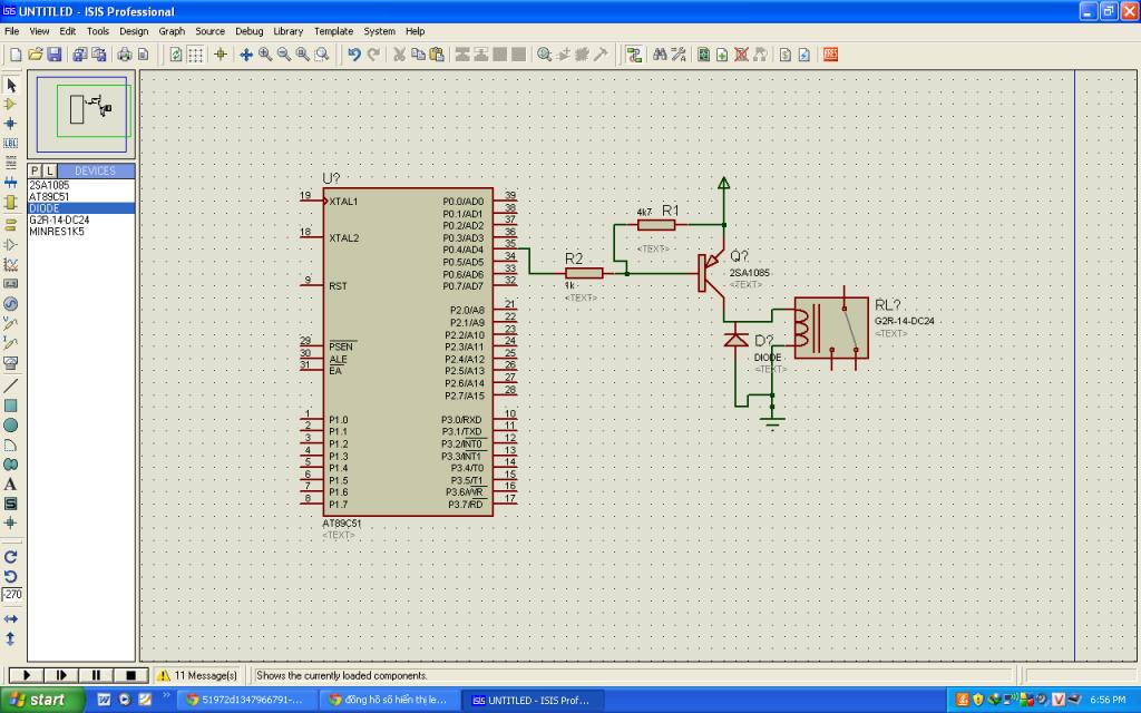

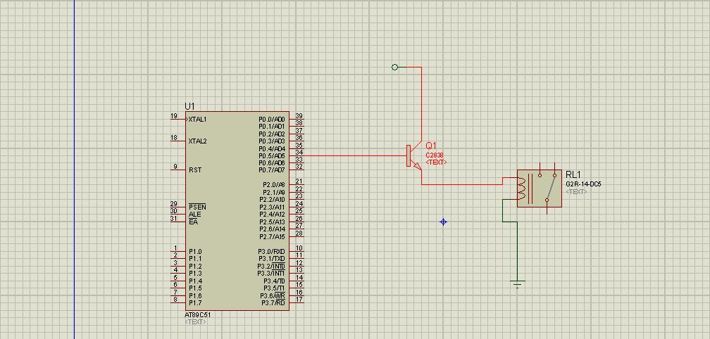

nếu cuộn dây relay 12V thì mạch ở #2 ko thể điều khiển đc vì ở cả 2 trang thái logic BJT đều dẫn.Nguyên văn bởi nhokkey Xem bài viếtCho hỏi có cách nào mà vẫn dùng C2383 để đóng mở Relay không?
nếu relay 12V thỉ dùng mạch này
cái này hơi dể ở chổ(nếu dùng 89c51 để kích) là khi mới cắm điện rele nhảy 1 cái ặc ,tại sao chắc bác chung1608 biết rồi nhỉ.Nguyên văn bởi chung1608 Xem bài viếtnếu cuộn dây relay 12V thì mạch ở #2 ko thể điều khiển đc vì ở cả 2 trang thái logic BJT đều dẫn.
với 89 điều đó là ko tránh khỏi, nhưng với relay 12V nếu chỉ dùng 1 BJT thì bắt buộc phải dùng NPN để kíchNguyên văn bởi CONGMINHfs Xem bài viếtcái này hơi dể ở chổ(nếu dùng 89c51 để kích) là khi mới cắm điện rele nhảy 1 cái ặc ,tại sao chắc bác chung1608 biết rồi nhỉ.
Bạn xài vậy thì sang linh kiện quá, nếu muốn kích kiểu vậy thì xài opto cho tiện lại nhỏ gọn.Nguyên văn bởi nhokkey Xem bài viếtCám ơn anh chung1608. Bây giờ em không dùng Tran để kich Relay nữa, dùng chân VĐK để làm sáng led, led sáng làm quang trở dẫn điện. Kết quả là Relay đóng. Rất nhạy."Cái quý nhất của con người ta là sự sống. Đời người chỉ sống có một lần.Phải sống sao cho khỏi xót xa ân hận..."
Lê lết, lay lất sống qua ngày! >:)
em này thiết kế độc thiệt ta,mạch này phải sử dụng ban đêm hay ban ngày,hay phải gởi đi đóng gói thật kỹ.Nguyên văn bởi nhokkey Xem bài viếtCám ơn anh chung1608. Bây giờ em không dùng Tran để kich Relay nữa, dùng chân VĐK để làm sáng led, led sáng làm quang trở dẫn điện. Kết quả là Relay đóng. Rất nhạy.
nếu bạn sài rele 12v thì làm giống như mạch của bác chung thêm R=10k đấu song song với tụ 22uf>47uf/16v từ chân B xuông GND với R1=1k là ok ,rồi cho tôi xin con led +quang trở đó đi.

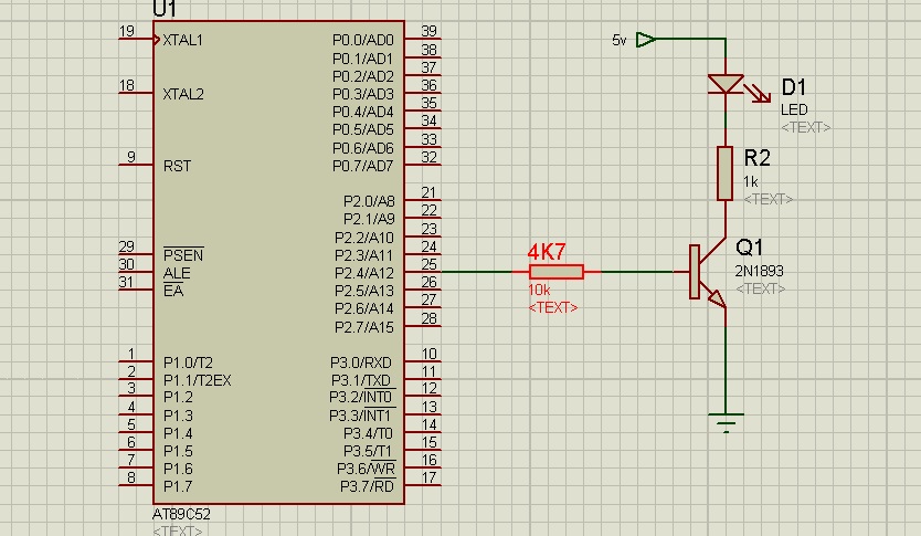

Cho em hỏi tại sao khi cấp nguồn cho VĐK thì led chớp một phát rồi mới tắt, trong khi đó em để P2=0x00.(hình trên)
Đây là code của em:

bạn lên #11 làm theo cách của tôi xem nó có còn sáng không.......Nguyên văn bởi nhokkey Xem bài viếtỞ đây em dùng led mà, đâu có dùng rơ le. Có cách nào mà khi cấp nguồn thì đầu tiên led không sáng?
