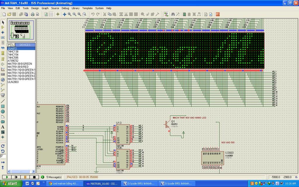

              Code:
               ;QUETLED hien thi gom 80 cot va 16 hang

              các bạn tham khảo nhé .Nhớ sữa lại chổ con 138 tí trong file mophong mà bạn PDEL đã pors lên.
              lần sau để tăng tốc cho vdk chúng ta sẽ dùng time để quét led ....

                    Mình nạp vào test thử chỉ thấy có 8 hàng trên thôi, 8 hàng dưới không thấy.

                    • #70
                      Nguyên văn bởi lonelycat Xem bài viết
                      ''Nhớ sữa lại chổ con 138 tí trong file mophong mà bạn PDEL đã pors lên.''
                      • #71
                        Mình test trên sơ đồ của bạn PDEL đó
                        Nick yahoo: nguyenphuocho
                        Mail:
                        Web:
                        PICKIT2
                        • #72
                          coi lại hình #73 sửa lai 138 ''sơ đồ của bạn PDEL đó'' các chân chọn E1,E2,E3...
                          • #73

                                [ATTACH=CONFIG]53740[/ATTACH]
