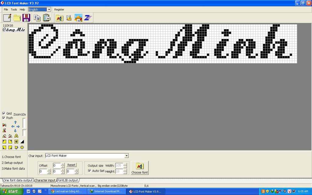

          Mã chữ có 2 phần mình chưa hình dung ra cách tạo mã chữ..còn mạch ban đầu 8x80 mình viết được..
          Bảng mã là như thế này, mình lấy chử cái đầu tiên là chử "C" thì bảng mã là như sau:
          DB 0FH,0F0H,1FH,0F8H,30H,CH,20H,4H,61H,84H,0C2H,44H,8 4H,44H,88H,0C4H,81H,84H,0C3H,08H,66H,10H,3CH,20H,0 H,40H
          chúng ta có 26 byte từ đó chúng ta sẻ chia ra làm 2 bảng mã chử 8 hàng trên và 8 hàng dưới
          8 Hàng trên thì nói nom na là các byte mang số thứ tự là lẻ vi dụ: byte số 1 là 0FH, số 3 là 1FH, số 5 là 30H.....là thuộc 8 hàng trên; còn byte số 2 (0F0H),4 (0F8H),6 (CH),.....là thuộc 8 hàng dưới, bởi vậy CT mới có hai CT con là quét 8 hàng trên và quét 8 hàng dưới.

            Nguyên văn bởi chjpchjp1991
            dùng cái này nè bạn:GamoLedFont1.0.zip
            cái này dịch ra 1/2 bảng ở trên 1/2 bảng ở dưới.

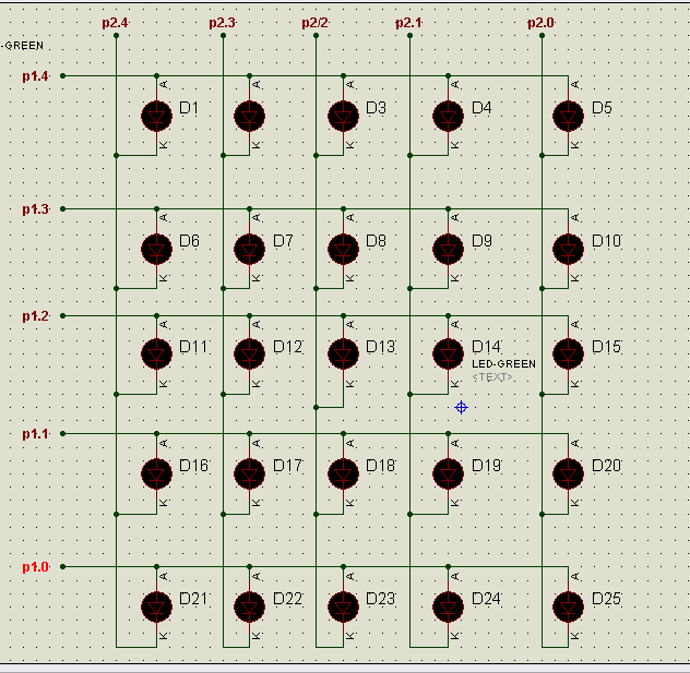

                        Bác nào giúp em lập trình = asm cho 1 ô matrix mà em tự chế từ led vs .em muốn nó chạy dần chữ " HAPPY BIRTHDAY THUAN SUN "chạy từ phải qua trái .em mới học lập trình lên còn gà mờ lắm các bác có thể giúp em vs.em xin chân thành cảm ơn

                          ccảm ơn bạn đã nhiệt tình nhưng ở đây mình chỉ có led vuông 5x5 thôi còn của bạn là 8.hix mình ko rành về mấy vụ led matrix cho lắm lên cũng ko biết sửa bạn có thể sửa giúp mình dc ko.thank bạn nhiu nhiu

                              5x5 cũng đơn giản..bạn chỉ việc thay đổi mã là được mà..hihi^^
                              mình ko biết chứ biết thì mình nói làm gì bạn có thể làm hộ mình luôn dc ko mình cảm ơn nhiều
                              các bác ai biết thì cho em chút time vs em đã tìm hiểu nhưng time gấp quá chắc ko làm kịp mong các bác chỉ dẫn
