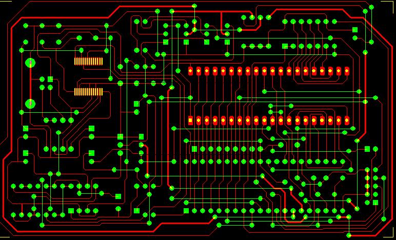

Mạch nạp USB đây nè !
    Nguyên văn bởi visa7812 Xem bài viết
    File mạch in được vẽ bằng OrCAD Layout và chương trình giao tiếp dành cho SP200S Program
    địa chỉ tham khảo: www.willar.com
    Mạch này 2 lớp mà bác ơi,co mạch 1 lớp không up lên cho mọi người đi,chứ 2 lớp sao mà tự làm được.
      Bạn có sơ đồ mạch in kopost cho mình với.em cũng vẽ rùi nhưng khi chạy thi toàn là jump nhiều quá.cũng gần cả 10 cái jum lun.thank bạn trước nha!
        minh down sơ đồ của bạn về rồi nhưng ko có tên linh kiện làm sao lắp bạn?post lại cho anh em đi
          Nguyên văn bởi huynh_89 Xem bài viết
          Bạn bật lớp SSTOP lên. Còn giá trị linh kiện thì kích đúp chuột vào linh kiện sẽ thấy.
          Quang Nhat
          Yahoo :quangnhat85ls
          Mail :
            những thiết bị này khó tìm quá.các bác có biết xin hướng dẫn thêm chi tiết.e mới học hà
              @vis7812:ông bạn visa7812 này cố tình chơi khó ae rùi.chỉ gửi mỗi file mạch in.mong lần sau mà muốn share thì share nhiệt tình cho ae
              @các anh em khác:
              Ae nào muốn làm mạch này thì có cách cracnày ,hơi mất công tí:
              -in file mạch in này (in cả lớp mạch in BOT và lớp sơ đồ link kiện SST)
              -Chuột phải vào từng link kiện rồi properties để xem giá rị và loại link kiện đó
              Hơi mất công đó!
              Chúc thành công>
              Gian Khó Cuộc Đời Nuôi Ta Lớn!
              Giang Hồ Đẫm Máu Dạy Ta Khôn!
              (@_@)______________(@_@)
                Mạch in kiểu này anh em mình ủi chết cha cũng không được. Đường mạch có 8 và 12 mils thì ủi sao được chứ hả. Cái jack USB cũng bị lộn chân nữa kìa, bó táy
