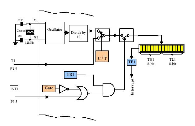

Timer/Counter
  • Timer/Counter
    Cấu trúc bên trong của bộ định thời

      Re: Timer/Counter
      Nguyên văn bởi ATYLA
      bác có thể nói rõ hơn được không vậy.

        Thanhghi TMOD
        Bit Gate : Khi bit này đựoc set (logic "1"), timer được điều khiển bởi ngắt ngoài INT1 đối với timer1 và INT0 đối với timer0.
        Bộ định thời sẽ được khởi động khi chân vào INT1 hoặc INT0 ở mức cao và dừng khi chúng ở mức thấp.
        Khi bit Gate là "0", bộ đếm sẽ được khởi động độc lập so với các chân này. Việc khởi động và dừng bộ định thời thực hiện bằng phần mềm.
        Bit C/T : bit này dùng để lựa chọn xung clock là internal ( của thạch anh) hay là clock tù bên ngoài ở chân T1 (timer1) hoặc T0 (timer0).
        Tóm lại bit này quyết định là bộ định thời được sử dụng ở chế độ timer, tạo trễ thời gian hay là dùng ở chế độ counter, đếm sự kiện
        M1,M0 : dùng để lựa chọn chế độ hoạt động của timer
        M1 M0 Chế độ hoạt động
        0 0 Mode0: 13 bit timer
        0 1 Mode1: 16 bit timer
        1 0 Mode2 : 8 bit tự động nạp lại
        1 1 Mode3: timer riêng lẻ
        * Ví dụ minh hoạ :
        a) TMOD = 0000 0001 -->Chế độ 1 của bộ định thời timer0 được chọn
        b) TMOD = 0010 0000-->Chế độ 1 của bộ định thời timer1 được chọn
        c) TMOD = 0001 0010-->Chế độ 1 của bộ định thời timer0 và
        timer1 được chọn
        * Như chúng ta đã biết mỗi bộ định thời cần 1 xung đồng hồ để giữ nhịp. Nếu C/T=0, tần số thạch anh đi liền với 8051 được sử dụng làm nguồn xung clock cho bộ định thời, tần số của bộ định thời luôn bằng 1/12 tần số thạch anh.(Xem hình minh hoạ cấu trúc)
        Vì thế tần số thạch anh quyết định tốc độ nhịp của bộ định thời.
        Thạch anh 12 Mhz--> Khi viết chương trình tạo trễ thời gian, mỗi bước tăng của bộ định thời là (1/12)*12 Mhz=1 Mhz-->T=1 us.
        Thạch anh 11.059 Mhz-->(1/12)*11.059 Mhz=921.6 Khz--->T=1.085 us

                  Cao nhân rf bây giờ lại mày mò vđk rồi đây! Anh em trên diễn đàn vẫn đang rất muốn chiêm ngưỡng các bài viết rf của bác.
                  Về chuyện timer thì bác trễ bao nhiêu chẳng được, bác thêm biến về số lần tràn timer là OK. Ví dụ:
                  main()
                  while(1)
                  if(TF0)
                  TF0=0;
                  //Nạp giá trị timer cho thanh ghi định thời TH0 và TL0
                  if(i++==N)
                  P1_1=!(P1_1);
                  i=0;
                  Tuy nhiên dùng ngắt là tối ưu nhất.
                  Bác cho N lớn thì có thể tạo tần số thấp thoải mái.
                  Còn clock của timer sẽ = tần số thạch anh/12;
                  Timer = clock timer*giá trị nạp. Giá trị nạp thực vào TH0 và TL0 =65536-giá trị nạp.
                  Tức là Th0=bytehigh(65536-giá trị nạp);
                  Tl0=bytelow(65536-giá trị nạp);
                    Trễ thời gian
                    Bộ định thời hoạt động ở chế độ 1, 16 bit giá trị tối đa là 65535 (tức 2 mũ 16)
                    Với thạch anh 12 MHZ, tần số xung đầu vào bộ định thời bằng tần số thạch anh chia 12. (1/12 )*12 MHZ =1 MhZ---> Bộ định thời sẽ đếm xung clock nguồn từ thạch anh cho hoạt động định thời, bước đếm là 1 us ( với tần số 1 MHZ).
                    Như vậy với giá trị tối đa 65535 (FFFFh) thì nếu không sử dụng thêm các vòng lặp ta chỉ có thể tạo chương trình trễ tối đa là 65535 us ( tức là hơn 65 ms).
                    Bộ định thời sẽ đếm lên bắt đầu từ giá trị nạp cho thanh ghi THx và Tlx. (x=0,1) cho đến khi tràn
