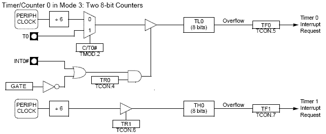

            Tiện thể post luôn cái hình lên đây, cái hình này có ở link trên.
            Nhưng lạ thật, tại sao lại bộ chia xung nhịp hệ thống cho timer 6 mà ko phải 12 nhỉ? các tài liệu thường thấy là 12, còn tài liệu chuẩn của Atmel lại là 6?
            Như Bắc hiệp ra ám hiệu từ trước:Chế độ 3 sử dụng cho timer/couter 0 thôi. Ko sử dụng cho timer 1. Nếu sử dụng timer/counter 0 chế độ 3 thì timer/counter1 ko được sử dụng các chế độ 0,1,2 nữa mà chỉ sử dụng chế độ đặc biệt.
              Chế độ 3 là chế độ định thời chia sẻ .Bộ định thời 0 ở chế độ 3 có hoạt động khác nhau cho bộ
              định thời .Bộ định thời 0 ở chế độ 3 được chia thành 2 bộ định thời 8 bit hoạt động riêng rẽ TL0,TH0
              Chế độ 3 cung cấp thêm một bộ định thời 8 bit nữa .Khi bộ định thời 0 ở chế độ 3
              bộ định thời 1 có thể hoạt động hay dừng băng cách chuyển bộ này ra hày vào chế độ 3
                Tại hạ nghĩ là khi sử dụng timer/counter0 ở chế độ 3 thì timer/counter1 dừng, tức là không chạy được ở chế độ nào cả. Không biết cái chế độ đặc biệt của CHIBANG đại hiệp nó chạy ra làm sao?

                  Chế độ 3 thì có chi mà khó luyện? Khẩu quyết như sau:
                  - ở chế độ này thì timer1 không chạy, tức là nó không đếm, không hoạt động được.
                  - timer0 thì chia làm 2 phần độc lập. Thứ nhất là một cái timer/counter 8bit dùng thanh ghi TL0 để đếm. Thứ hai là một cái timer (nhớ rằng chỉ là timer thôi không làm counter được!) cũng 8bit dùng thanh ghi TH0 để đếm. Vì là độc lập nên chúng phải có các bit quy định chế độ, điều khiển, báo trạng thái riêng rẽ. Thằng TL0 thì dùng các bit của Timer0 (4 bit thấp của TMOD và các bit TR0, TF0), thằng TH0 thì may quá do thằng Timer1 chịu chết không chạy được ở chế độ này nên không dùng đến các bit chế độ của nó, vì thế TH0 dùng luôn các bit của Timer1 (4bit cao của TMOD và các bit TR1, TF1). Tức là trong trường hợp này, setb TR1 sẽ làm TH0 chạy thay vì timer1 chạy.
                  Chế độ 3 cũng rất ít khi được sử dụng.
                    Tại hạ nhìn vào cái hình tại hạ vừa thần tốc đưa lên. Thì nó chia thành 2 phần, nhãn quang tại hạ đang hướng vào phần dưới.
                    Tại vì tại hạ ko biết gọi nó là gì? timer0 cũng ko phải(vi có liên quan đến các bit TR1,TF1), timer 1 cũng ko phải vì nó liên quan tới TH0. Cứ luẩn quẩn dẽ dễ tẩu hỏa nhập ma nên tại hạ vung tay đánh bừa một chưởng như vây để giải tỏa nỗi lòng.
                      Hy vọng sau khi vận công để khí tụ đan điền, bây giờ đại hiệp đã có thể nhìn thấu bản chất vấn đề bằng tâm nhãn.
