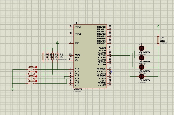

    em chào mọi người..
    em mới bước vào vi điều khiển... lập trình C em còn có hiểu ..chứ ASM e mù tịt
    em có 3 bài tập thực hành với phím bấm với led đơn lập trinh bằng ASM sắp kiểm tra rồi mà chưa xong vậy ai có thể giúp đõ e với ạ
    Bài 1:
    Lập trình điều khiển sao chômix lần bấm phím thì 1 đền LED sẽ sang ( 3 đền led còn lại sẽ tắt) các đèn sáng lần lượt từ D1 đến D4. Trạng thái ban đầu khi reset cả 4 led đều tắt
    Khi nhấn phím.. mức logiccuar cổng p1.0 sẽ có giát trị 0 và khi nhả phím có giá trị 1
    ( sử dụng các lệnh JB, JNB, SJMP để kiểm tra phím và SETB, CLR để thiết lập và xóa bit điều khiển led

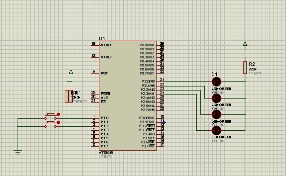

    Bài 2:
    lập trình điều khiển led sao cho nhấn nút nhấn thứ nhất đèn D1 sáng.. nhấn nút bấm thứ 2 cả 4 led đều tắt.. sau đó nhấn nút thứ nhất D2 sáng, nhấn nút thứ 2 cả 4 led tắt.. cú như thế cho đến hết

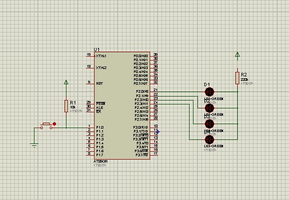

    Bài 3:
    lập trình điều khiển sao cho nhấn nút 1 đèn D1 sáng.. 3 led còn lại k sáng..nhấn nút 2 D2 sáng.. 3 đèn còn lại k sáng.. và như thế với 2 led còn lại
    đó là 3 bài tập trên ạ..em xin nhờ các anh chỉ dạy giùm em với ạ..e còn ài ngày nữa thui ạ nếu có thể viết chú thích câu lệnh bên cạnh cho e với ạ ... cảm ơn các anh ạ
    bài 1 cho bạn nhé. các bài còn lại tương tự như vậy. nhưng proteus của bài 1 thì con trở nối LED với nguồn thì thây bằng 330Ohm thì LED mới sáng được
    Code:
    D1 BIT P2.0		;GAN D1 LA CHAN 2.0
    D2 BIT P2.1
    D3 BIT P2.2
    D4 BIT P2.3
    PHIMNHAN BIT P1.0		;GAN P1.0 LA PHIMNHAN
    ORG 0
    MAIN:
    	JB PHIMNHAN,$			;CHO KHI NAO NHAN PHIM THI THUC HIEN TIEP CHUONG TRINH
    	ACALL DELAY_500MS		;GOI CHUONG TRINH CON DELAY 500MS CHONG RUNG PHIM
    	ACALL TURN_OFF			;GOI CHUONG TRINH CON TAT TAT CA CAC DEN
    	CLR D1				;BAT DEN D1
    	JB PHIMNHAN,$
    	ACALL DELAY_500MS
    	ACALL TURN_OFF
    	CLR D2
    	JB PHIMNHAN,$
    	ACALL DELAY_500MS
    	ACALL TURN_OFF
    	CLR D3
    	JB PHIMNHAN,$
    	ACALL DELAY_500MS
    	ACALL TURN_OFF
    	CLR D4
    	SJMP MAIN			;NHAY VE NHAN MAIN DE THUC HIEN TIEP CHUONG TRINH
    TURN_OFF:				;CHUONG TRINH CON TAT TAT CA CAC DEN
    	SETB D1
    	SETB D2
    	SETB D3
    	SETB D4
    RET					;KET THUC CHUONG TRINH CON
    DELAY_500MS:				;CHUONG TRINH CON DELAY 500MS
    MOV TMOD,#10H
    MOV R7,#10
    LOOP:
    MOV TH1,#HIGH(-50000)
    MOV TL1,#LOW(-50000)
    SETB TR1
    JNB TF1,$
    CLR TR1
    CLR TF1
    DJNZ R7,LOOP
    RET
    END
      mình cũng đang học môn VXL. đc 2 tháng
      nhưng sao biết về viết C (tức học bằng C) mà bài tập lại là bằng ASM
        Rảnh rỗi viết tiếp giúp bạn bài 2
        Phát triển tiếp code của bạn "tranhungyt"

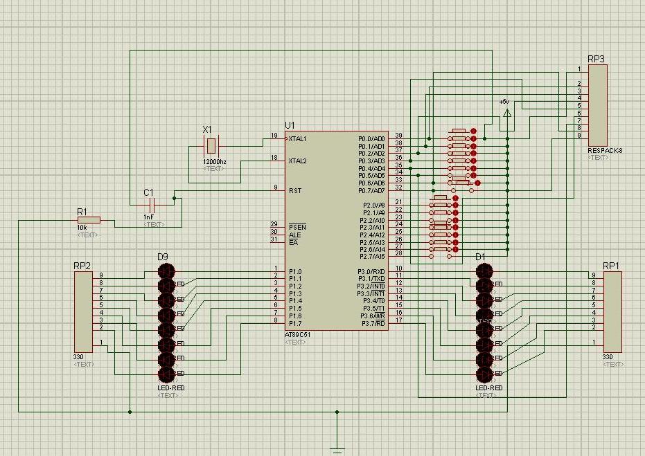

              giúp đỡ lập trình mạch đồng hồ bấm giờ thể thao dùng 8051 viết bằng ASM
              em chào các anh chị trong diễn đàn nhé!!!
              em đang hoc môn VXL, thầy bắt tụi em lam mạch đồng hồ bấm giờ thể thao.
              em tìm trên mạng thì thấy có 2 đoạn code của 2 mạch luôn, nhưng mà tụi em không biết vẽ hình làm sao cả mong mấy anh chị giúp đỡ nhé...
              code 1

Name:	16 nut nhan.JPG
                helpp

                  Ý bạn là khi nhấn P0.0 thì P3.0 sáng và ngược lại thả ra tắt đúng không ? Vậy thì đơn giản rồi, bạn chỉ cần cho port = port là ok !
                    nhung minh chi bit so asm thoi. nen ko sanh viet sao, ban giup minh viet code nay dc ko. tai minh mat may tinh nen ko viet dc
                      Nguyên văn bởi nguyen phuc Xem bài viết
                      mov p1,p0
                      mov p3,p2
                        Mình cũng đang cần code của bài số 3. Mong các a giải đáp jum...thanks.
                          Của bạn đây.
                          Nguyên văn bởi orgnrt Xem bài viết
                          Code của bài số 3 đây, bạn lấy về mà tham khảo:
                          Code:
                              D2 BIT P2.1
                              D3 BIT P2.2
                              D4 BIT P2.3
                              NUT_THU_1 BIT P1.0                        ;GAN P1.0 LA NUT_THU_1
                              NUT_THU_2 BIT P1.2                        ;GAN P1.2 LA NUT_THU_2
                              NUT_THU_3 BIT P1.3                        ;GAN P1.3 LA NUT_THU_3
                              NUT_THU_1 BIT P1.4                        ;GAN P1.4 LA NUT_THU_4
                              ORG        0000H
                          MAIN:
                              ACALL TURN_OFF
                          LOOP:
                              JB        NUT_THU_1, NEXT                    ;NUT THU 1 KHONG DUOC AN THI KIEM TRA CAC NUT TIEP THEO
                              JNB        NUT_THU_1, $                      ;CHO NHA PHIM
                              CLR        D1                                ;BAT LED 1, CAC LED KHAC TAT
                              SJMP    LOOP
                          NEXT:
                              JB        NUT_THU_2, NEXT_1                  ;NUT THU 2 KHONG DUOC AN THI KIEM TRA CAC NUT TIEP THEO
                              JNB        NUT_THU_2, $                      ;CHO NHA PHIM
                              ACALL    TURN_OFF
                              CLR        D2                                ;BAT LED 2, CAC LED KHAC TAT
                              SJMP    LOOP
                          NEXT_1:
                              JB        NUT_THU_3, NEXT_2                  ;NUT THU 3 KHONG DUOC AN THI KIEM TRA CAC NUT TIEP THEO
                              JNB        NUT_THU_3, $                      ;CHO NHA PHIM
                              ACALL    TURN_OFF
                              CLR        D3                                ;BAT LED 3, CAC LED KHAC TAT
                              SJMP    LOOP
                          NEXT_2:
                              JB        NUT_THU_4, LOOP                    ;NUT THU 4 KHONG DUOC AN THI KIEM TRA CAC NUT TIEP THEO
                              JNB        NUT_THU_4, $                      ;CHO NHA PHIM
                              ACALL    TURN_OFF
                              CLR        D4                                ;BAT LED 4, CAC LED KHAC TAT
                              SJMP    LOOP
                          TURN_OFF:                                        ;CHUONG TRINH CON TAT TAT CA CAC LED
                               SETB D1
                               SETB D2
                               SETB D3
                               SETB D4
                               MOV TMOD,#10H
                               MOV R7,#10
                          BACK:
                              SETB    TR1
                              JNB        TF1, $
                              CLR     TR1
                              CLR     TF1
                              DJNZ    R7, BACK
                           RET
                          END
                          P/s: Có gì không hiểu thì để lại comment nhé !
