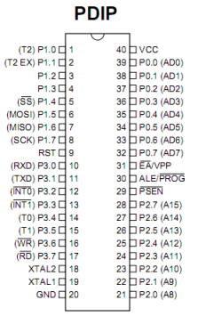

    89S52 nạp ISP, bạn mua 1 cái mạch nạp và kết nối các chân MOSI, MISO, SCK, RST và nạp cho nó thôi mà.
      Nạp 89 phải có mạch nạp (giá khoảng trên dưới 200k gì đó).

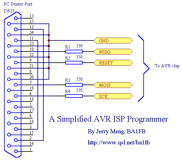

        nạp 89s trực tiếp, bạn chỉ cần nối 5 chân vào cổng DB25 của máy destop nạp rất tốt, không phải tốn tiền mua mạch nạp

        sơ đồ nối với 89s52

          Có cả kiểu này nữa cơ ah. Mình toàn ghi qua mạch nạp thôi. Tiện đây cho e hỏi luôn Đây là nối trực tiếp với cổng máy in máy tính ah? Sơ đồ thấy có ghi dành cho chip AVR không biết 89 dùng đc không vậy anh?
            Mình dùng 89S nạp theo kiểu này suốt 4 năm nay rồi, rất Ok, rẻ tiền, thậm chí mình cũng chỉ cần cắm dây vào đúng chân cổng máy in là nạp được thôi, phần mềm nạp ISP30a.
              Thế thì hay mà đơn giản quá nhỉ. tks

                              bạn ơi ! cái này chỉ nạp đc 89s thôi àk... nạp 89C có đc ko :v trông đơn giản quá mức
