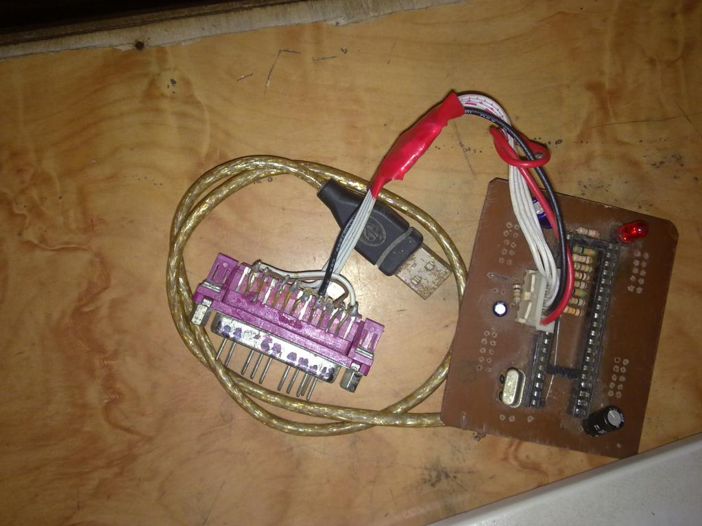

          Mà cho mỉnh hỏi laptop không có cổng LPT thì có cách nào ko nhỉ
          Bạn có thể lắp mạch usb, link tại đây: Mạch Nạp ISP 89Sxx - AVR | Blog Điện Tử | Tin Học - Chia sẻ kiến thức- Kết nối đam mê Điện Tử

            nạp 89s trực tiếp, bạn chỉ cần nối 5 chân vào cổng DB25 của máy destop nạp rất tốt, không phải tốn tiền mua mạch nạp
            [ATTACH=CONFIG]63104[/ATTACH]
            sơ đồ nối với 89s52
            [ATTACH=CONFIG]63105[/ATTACH]
            Ai biết chỗ nào bán socket 40 chân 2 hàng không, còn mỗi cái này mới xong

                Bạn có thể hướng dẫn chế kĩ hơn đượck hông, mình ở Chợ Mới, An Giang
                • #23

                  Mình có ý tưởng là dùng cái socket của dây tín hiệu ổ đĩa máy tính, nó vừa đủ 20 chân vừa khít luôn , nhưng mai mới mua 1 cọng về gỡ ra xem chế thế nào

                    ra hàng ve chai, sắt vụn mua cái bo đầu vcd hỏng, tháo cái socket của con ic rom có 28 chân, bạn phải dùng 2 socket này để chế như hình mình đã post ở trang 2, không dùng socket máy vi tính được đâu.
                      ý mình là socket của cáp IDE á, nó vừa khít luôn, chứ không dùng socket trên mạch, mà lại vừa đủ 20 chân luôn, trông rất đẹp, ráp vào lại thấy chắc chắn nữa

                        haiz.... Chân chi'p 89 qua' to không că'm vưà lỗ cuả ca'p IDE đâu. Xin Mâ'y ca'i socket bo vcd hỏng ở hàng sửa chữa điện tử thiếu gì đâu?
                          Ủa sao em gắn vô vừa khít luôn
                          • #28
                            hãy kiểm tra kĩ xem các chân ic có tiếp xúc tốt với socket không nhé. Good luck!
                              nếu không tiếp xúc tốt thì còn 1 cách là quay ngược chân lên, hàng vô chân, cạnh các chân có khe nhỏ nhỏ cắm vừa khít, tiếp xúc tốt , thì ra ý anh là chuyện tiếp xúc không tốt
