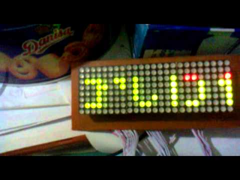

    ai giúp em wra cái matrix này với , em không hiểu chỗ vòng for dướ đây,dùng 3 ma trận thì for chạy từ 0 đến 24 có được không, ma trận ghép chung chân 8 anot, điêu khiển 24 chân catot,
    đây là file mô phỏng , ai có thể viết lại cho em dc không ạ, đang bị lỗi chữ chạy 3 ma trận nhưng đến cái thứ 3 nó không sáng hết ạ, có phải chỗ vông for không ạ? ?? giúp em với
    đính kèm

    ai giúp em với:
    chỉ như này thì nó chạy đúng như mô phỏng nhưng mach thì nó nhấp nháy lắm
    và cái mảng nữa, là cot[69] là như thé nào nhỉ 24 không dc
    void scan(void)
    P0=hang[n]; // tuc la cot dua ra muc 0
    if(p<=53) P2=cot[p];
    if(p>8) P3=cot[p-8];
    if(p>16) P1=cot[p-16];
    vo
      cái này dường như bạn đâu sai chân cho các cột rồi
      bạn xem lại đi cho thật chuẩn đã

        69 là số mã led của mảng cot
        code này lấy ở machdientu.net
          em cám ơn ạ, em muốn thêm cái đồng hồ vào nữa nhưng chưa biết làm , ai giúp em với
            mà cái ma trận cuối cùng nó vẫn không sáng hết, bỏ đi hẳn mấy chữ cuối luôn ,,,, sai như nào ạ
              Reply
