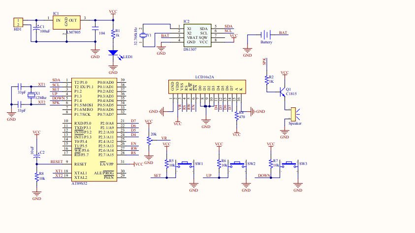

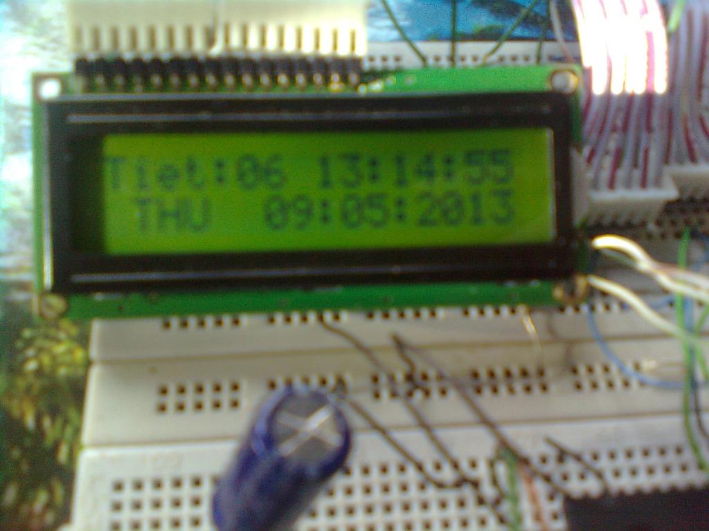

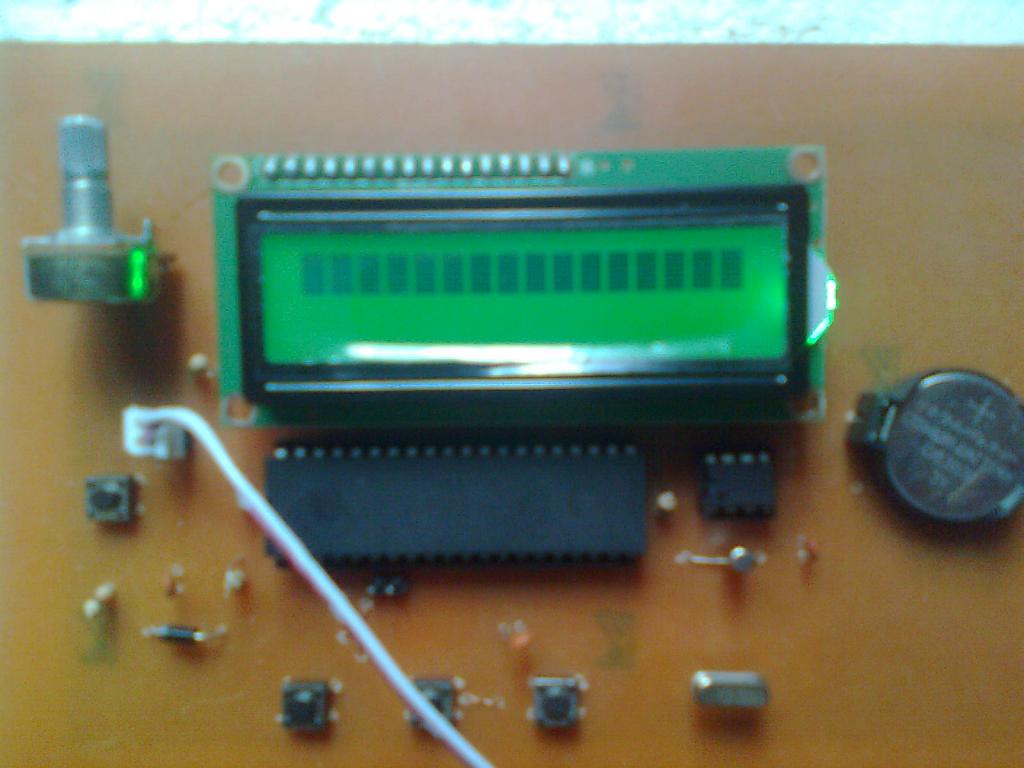

    Em làm mạch báo giờ học trên panel thì chạy đúng rồi,nhưng bo mạch xong,thì nó không chạy và có hiện tượng thế này,mong anh, chị chỉ giáo dùm ạ
    khi em bấm các nút reset nối chân 9 của 89c52,hay ấn 3 nút setup,down đều không có hiện tượng gì
    nhưng chạy trên panel thì lại hoạt động tốt
      Nguyên văn bởi yeurap7 Xem bài viết
      Vậy thì mạch in của bạn có vấn đề rồi. Bạn hãy kiểm tra từng phần một xem sao. Đầu tiên, kiểm tra kết nối của VĐK và LCD bằng cách cho hiển thị một dòng chữ bất kỳ lên LCD xem có được ko(ko giao tiếp với DS1307), rồi tính tiếp.

        em cảm ơn...! tín hiệu ra lcd không có anh ạ, code của em đúng không biết vì sao mà không có tín hiệu ra lcd nhỉ, các đườug bo mạch thông nhau,không sai ạ
          Bạn mới chỉ kiểm tra thông mạch, tốt thế còn chập mạch thì sao??, kiểm nguồn vào VĐK vào LCD xem còn đủ ko, tháo con RTC và mấy thứ linh tinh như pin gì đó ra hết đi rồi viết code test cho LCD hiển thị vài chữ xem thế nào.
            mạch em làm được rồi
            do chân lcd bị rỉ, em cạo sạch--thế là ok,em cảm ơn mọi người nha
              à quên,cả con ds1307 bị die,em thay con mới ..hehe
