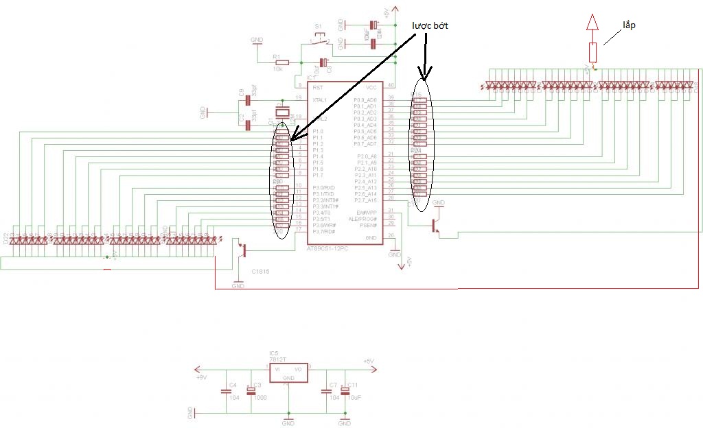

    Chào mọi người.
    Mình có làm mạch trái tim + chữ love của một bạn trên diễn đàn, nhưng làm xong thì khi cắm nguồn vào phải bấm Restart nhiều lần mới hoạt động. Mạch của mình cũng không có gì đặc biệt,Nguồn sạc điện thoại, dùng 7805 ổn áp cho ic(dùng chung cho led luôn), trở hạn dòng cho Led 220 ôm, phần restart có trở 10k, tụ 10uf, phần dao động có thạch anh 12M,2 tụ 33. Và một cái nữa là nếu mình cho chạy chỉ mình trái tim hoặc chữ thì ổn, nhưng chạy cả 2 thì led sáng led không, mình nghĩ nguồn không đủ nhưng thấy nhiều mạch đều như vậy! bạn nào giúp mình với! Cố gắng làm cái quà sinh nhật cho em nó mà vất vả quá

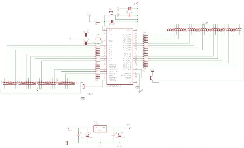

        Đây là mạch nguyên lý em vẽ trên Eagle. Em là dân tin học không chuyên điện tử nên vẽ không đẹp mọi người thông cảm, em không ủi mạch in mà hàn luôn trên test board người ta khoan lỗ sẵn nên mạch này vẽ để mọi người hiểu! Mọi người giúp em với ạ, loay hoay mãi mà không khắc phục được...

          tôi đưa hình sơ đồ của OP cho ai giúp dùm...
          hình không được rõ lắm, bà con có thể kéo cái zip file về.. xem sẽ rõ hơn.

            [MENTION=278962]eleanor[/MENTION]: sơ đồ của bạn sai nhiều quá !

              thử bớt trở đi vì toi nghĩ nguồn sạc nok cho ra mA ko phải là nhiều nên thay bớt hêt các trở giữa 8951 và led đi, thay bằng 1 trở giữa 5V và các led

                c828 mắc sai +thiếu 8 con trở từ p0 xuồng mát
                  trans (c1815) mắc ngược!! cực B cần có trở nối vào port của 89s52! code lập trình nên set ở mức 0!
                  các phần còn lại mình không thấy có lỗi gì @@
                      Con 89c51 có "đủ" dòng để cấp cho nhiêu đó led không? Tôi thấy người ta hay dùng con uln2803 để khuyếch đại dòng từ vdk?

                        vì mổi chân con vdk chỉ nuôi 1 con led thôi, mà dòng ra của vdk có thể cấp là 20mA mà bạn. vì vậy không sợ thiếu dòng cấp cho led đâu. ak ma cho mình hỏi là 2 con trans trong đó có tác dụng j vậy? mình cũng mới làm 1 mạch dùng con 89s52, vậy giửa 2 con này có khác nhiều không?

                          - Nếu Led đỏ, vàng thì cứ nối 5V -> +Led- -> +Led- -> VĐK
                          - Nếu Led xanh là, xanh dương, trắng thì nối 5V -> +Led- -> trở 220 ->VĐK
                          Ở tất cả các chân đều ok hết, không phải nối gì thêm.
                          mỗi chân VĐK như vậy có thể nối 10 nhánh song song vẫn OK
                          Bằng chứng đây. Không có đệm dòng khuếch đại gì cả, chỉ với một cục sạc nokia ghi 890mA

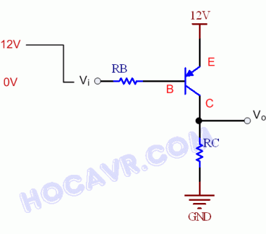

                            8 trở từ P0 xuống mass, bạn giải thích rõ hơn được không?
                              Nguyên văn bởi eleanor Xem bài viết
                              đây là dạng đầu ra của p0 Click image for larger version
                              giờ bạn biết tại sao người ta phải mắc trở treo chưa
                              rc là điện trở treo mắc ngoài nhé
