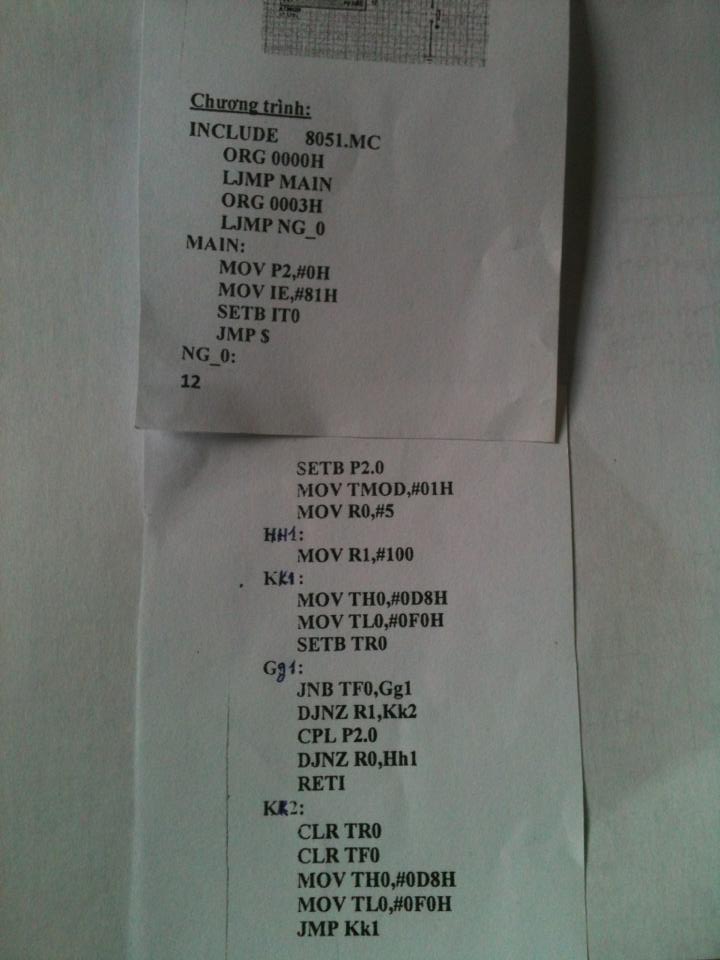

ặc lỗi font rồi .viết tay vậy .
Đề: chân ngắt của vi điều khiển dc nối với 1 nút nhấn .mỗi khi nhấn tạo ra sự thay đổi trạng thái của vdk .(từ mức cao xuống mức thấp)
chân p2.0 dc nối vs 1 con led đơn
Yêu cầu :
khi nhấn nút (sử dụng ngắt int0) thì đèn sẽ sáng nhấp nháy 3 lần với chu kì là (1s sáng 1s tối)Tổng thống + điện = Ăn mày + điện = die => Tổng thống = ăn mày
