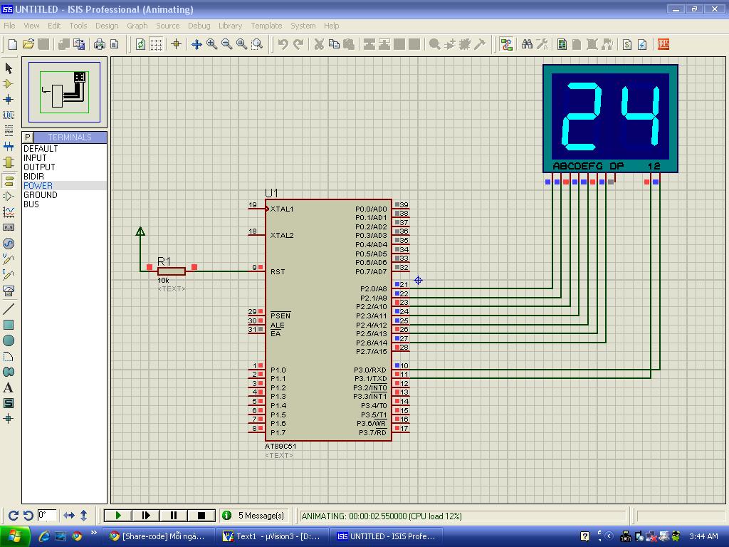

các pro xem giúp chương trình của e hiển thị led từ 00-99 mà sao mô phỏng trên proteus chẳng lên chỉ hiện 2 số 0 to đùng...mong các pro chỉgiùm lỗi.e mới học nên còn gà lắm có gì k phải mong các pro chỉ bảo..thanks all
#include <REGX52.H>
sbit led_1=P3^0;
sbit led_2=P3^1;
unsigned int i,j;
unsigned char dem,chuc,donvi;
unsigned char led7[10]={0xc0,0xf9,0xa4,0xb0,0x99,0x92,0x82,0xf8,0x80,0x9 0};
// ham tre
void delay(unsigned char time)
for(i=0;i<time;i++)
for(j=0;j<125;j++);
void main()
while(1)
{ dem=0;
donvi=dem/10;
chuc=(dem%100)/10;
for(i=0;i<20;i++)
led_1=1;
P2=led7[donvi];
delay(10);
led_1=0;
P2=0xff;
led_2=1;
P2=led7[chuc];
delay(10);
led_2=0;
P2=0xff;
dem=dem+1;
if(dem==99)dem=0;

và một số chỗ cần sửa lại.
Code:#include <REGX52.H> sbit led_1=P3^0; sbit led_2=P3^1; unsigned int i,j,t; unsigned char dem,chuc,donvi; unsigned char led7[10]={0xc0,0xf9,0xa4,0xb0,0x99,0x92,0x82,0xf8,0x80,0x90}; // ham tre void delay(unsigned char time) { for(i=0;i<time;i++) for(j=0;j<125;j++); } void main() { dem=0; while(1) { for(t=0;t<20;t++){ chuc=dem/10; donvi=dem%10; led_1=1; P2=led7[donvi]; delay(10); led_1=0; P2=0xff; led_2=1; P2=led7[chuc]; delay(10); led_2=0; P2=0xff; } dem=dem+1; if(dem==99)dem=0; } }
