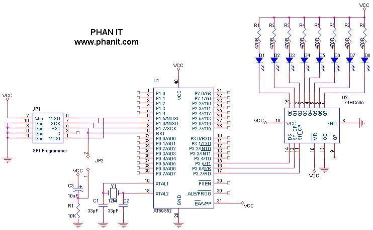

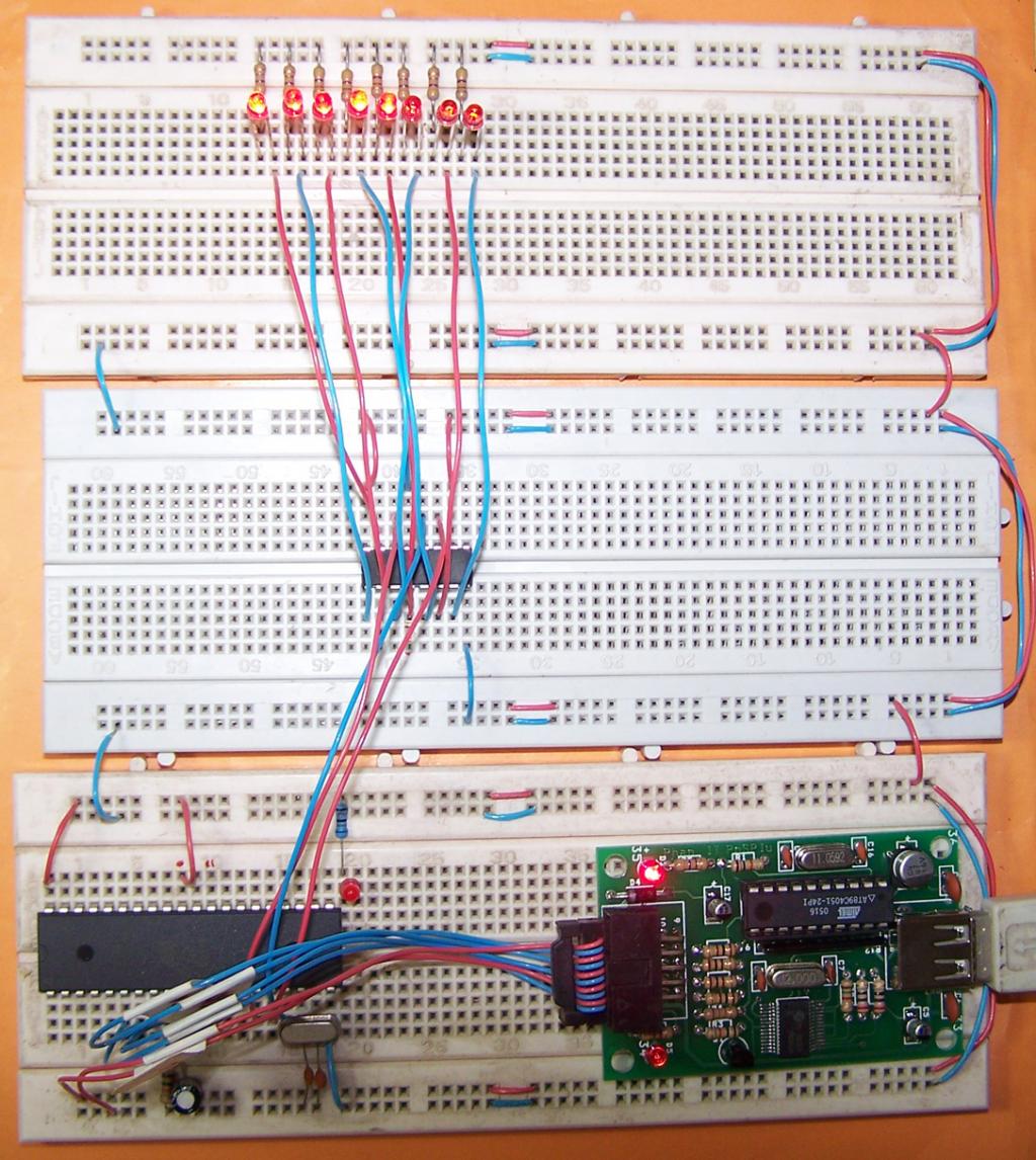

- Ví dụ AT89S52 giao tiếp với 74HC595 điều khiển 8 led. Đây là ví dụ về chuyển đổi serial sang parallel. AT89S52 không hỗ trợ chuẩn SPI nên phải giả lập nó bằng phần mềm SPI-Soft. Ví dụ này là tiền đề để dùng AT89S52 giao tiếp với led ma trận, led 7 thanh, ....
- Trong ví dụ này 74HC595 hut dòng để điều khiển 8 led.
- Tài liệu kèm theo: sơ đồ nguyên lý mạch điện, code (ngôn ngữ C), hình ảnh thí nghiệm.
- Các bạn có thể tham khảo chi tiết tại website của tôi: http://www.phanit.com trong mục Học tập/ Project AVR

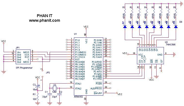

- Trong ví dụ này 74HC595 bơm dòng để điều khiển 8 led.
- Tài liệu kèm theo: sơ đồ nguyên lý mạch điện, code (ngôn ngữ C).

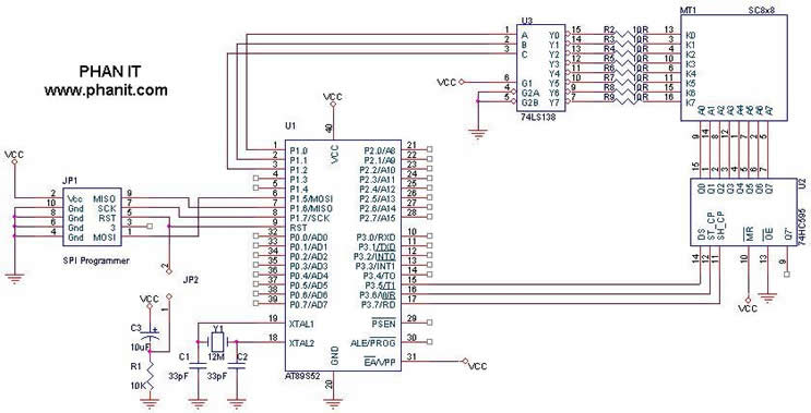

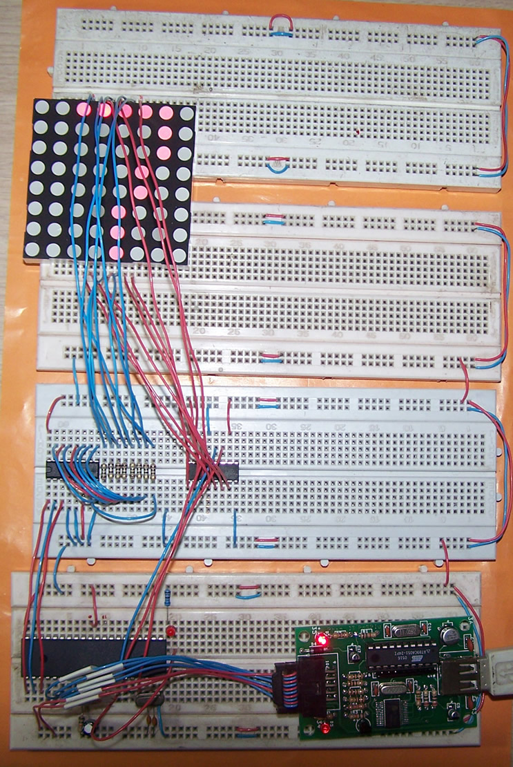

- Ví dụ AT89S52 giao tiếp với 74HC595, 74LS138 điều khiển 1 led matrix 8x8. Ví dụ này quet led theo cột.

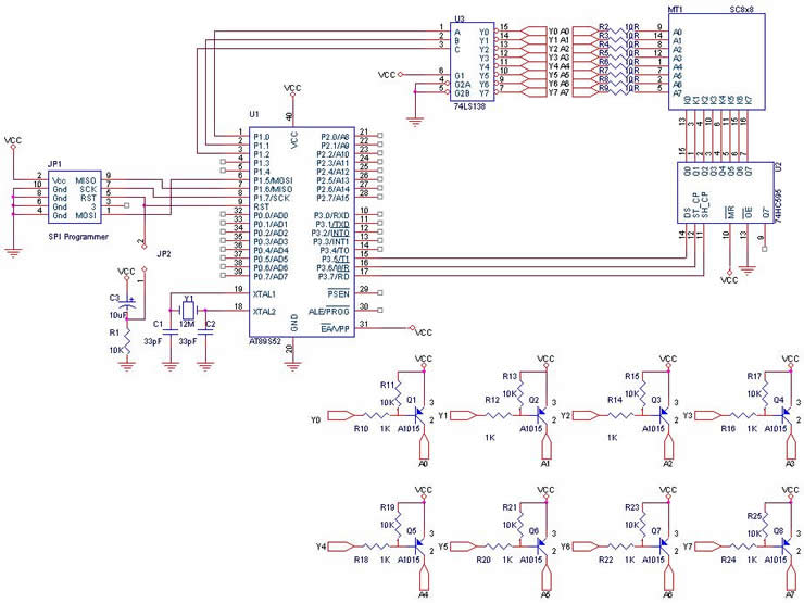

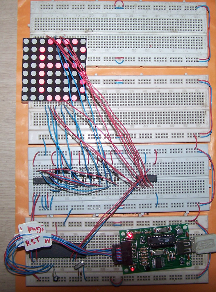

- Ví dụ AT89S52 giao tiếp với 74HC595, 74LS138 điều khiển 1 led matrix 8x8. Ví dụ này quet led theo hàng.

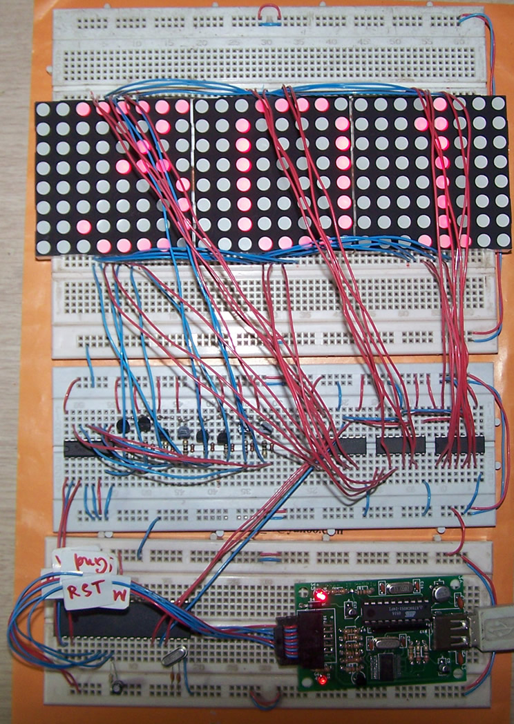

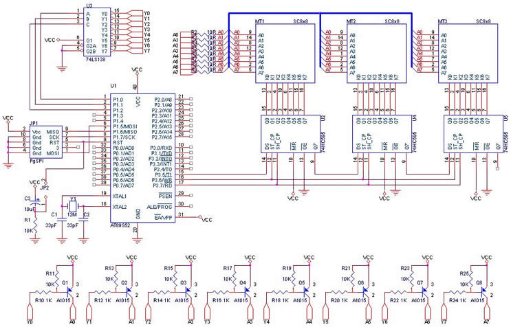

- Ví dụ AT89S52 giao tiếp với 74HC595, 74LS138 điều khiển 03 led matrix 8x8. Ví dụ này quet led theo hàng.
- Các bạn có thể mở rộng ví dụ ra để làm quảng cáo led matrix

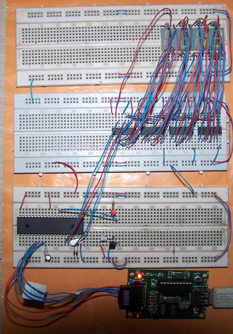

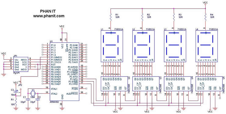

- Ví dụ AT89S52 giao tiếp với 4 led 7 thanh, 74HC595 hiển thị số liệu. chương trình điều khiển giả lập SPI trên AT89S52. Với một số chức năng đơn dản như dịch trái, dịch phải chuỗi số trên 4 led 7 thanh.
