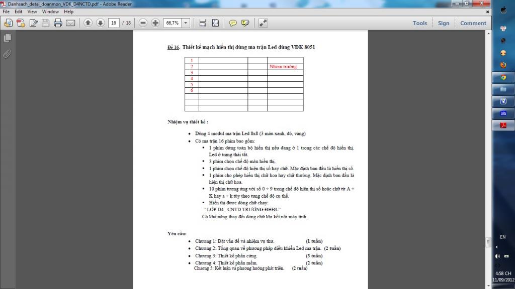

Nguyên văn bởi avid_love246 Xem bài viếtchào phan_it ho mình hỏi chut nhé!! mình đang làm Đồ án lập trình quét led matrix 8x32 và có 16 phím nhấn. trước tiên cho mình hỏi cái này sau khi mà nhấn phím thì led hoạt động nhưng lại không quét đc ma trận phím nữa nên không nhấn đc nút nào cả. giup mình với, mình phải làm gì bây giờ??[ATTACH=CONFIG]54571[/ATTACH]
Chào bạn, tôi không biết bạn đã thiết kế chi tiết như thế nào nên chỉ có thể trả lời như thế này:
- ma trận 4x4 phím cần 1 port.
- quét LED ma trận.
- giao tiếp PC qua P3.0, P3.1
Tùy thuộc vào yêu cầu cụ thể mà có thiết kế tối ưu để hướng tới tập trung xử lý cho một chức năng nào đó.
Trong trường hợp cụ thể này có thể quét liên tục LED và bàn phím cũng được. Ví dụ quét LED với chu kỳ 125ms, quét bàn phím với chu kỳ 250ms. Bạn dùng timer để phân chia thời gian thực hiện 2 việc quét này tuần tự nhau (tránh để vào một thời điểm quet cả 2 thứ). Nếu được như thế thì việc hiển thị LED và đọc bàn phím là độc lập với nhau, không anh hương nhau.0912666017
