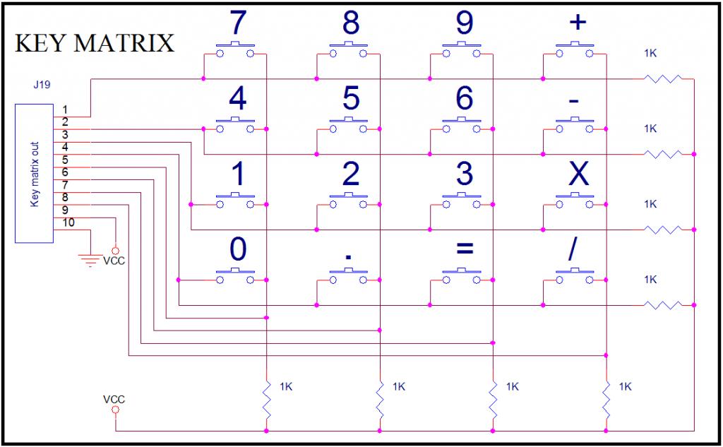

Em muốn làm máy tính bỏ túi bàn phím 4x4 có hiện thị LCD 16x2 dùng 89c51 hoặc 89s51,89s52!!Có ai tốt bụng cho xem xin code và mạch mô phỏng đc không a, em dùng proteus 7.10 ah! Em mới học môn vi điều khiển thầy giáo đã bắt làm cái này rồi! Rất mong mọi người giúp đỡ!mail em la cuonglt27391@gmail.com

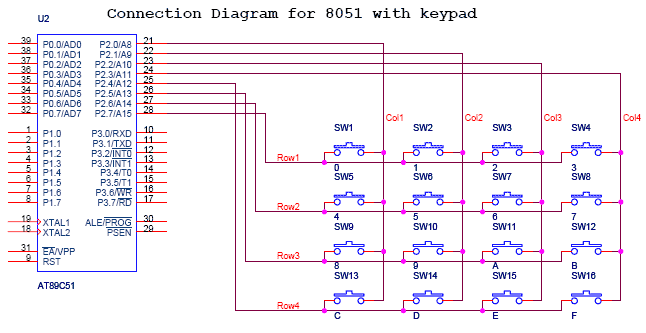

Mình đùa tí cho vui thôi. Cái này cũng không khó lắm đâu. Cái này sử dụng ma trận phím bấm 4x4 và hiển thị lên lcd
1 - bạn hãy lập trình hiển thị 1 kí tự bất kì lên lcd.
2 - bạn hãy lập trình để quét ma trận phím bấm 4x4
3 - sau khi 2 cái trên đã ok bạn gộp lãi và lập trình theo các phép toán +,-,*,/ căn, %, ^ ......

Nguyên văn bởi hoanlt91 Xem bài viếtEm muốn làm máy tính bỏ túi bàn phím 4x4 có hiện thị LCD 16x2 dùng 89c51 hoặc 89s51,89s52!!Có ai tốt bụng cho xem xin code và mạch mô phỏng đc không a, em dùng proteus 7.10 ah! Em mới học môn vi điều khiển thầy giáo đã bắt làm cái này rồi! Rất mong mọi người giúp đỡ!mail em la cuonglt27391@gmail.com
nên dùng 89s52 bác nhé, giá thành như mấy con còn lại nhưng nhiều tính năng hơn.
bác dùng cái sơ đồ keypad này:
đây là cơ chế hoạt động: (pin 1-8 của key matrix out nối với P1.0 đến P1.7)
Đặt P1.7 = 0
Nhấn + thì P1.0 = 0 (nếu không nhấn + thì P1.0 vẫn là 1) ===> phát hiện nút nhấn là +
Nhấn - thì P1.1 = 0 (nếu không nhấn + thì P1.1 vẫn là 1) ===> phát hiện nút nhấn là -
Nhấn X thì P1.2 = 0 (nếu không nhấn + thì P1.2 vẫn là 1) ===> phát hiện nút nhấn là X
Nhấn / thì P1.3 = 0 (nếu không nhấn + thì P1.3 vẫn là 1) ===> phát hiện nút nhấn là /
Như vậy bác cứ cho P1.4 đến P1.7 lần lượt bằng 0, rồi lần lượt đọc P1.0 đến P1.3 để phát hiện nút nhấn là nút gì. ví dụ trên là cho P1.7 bằng 0, rồi lần lượt đọc P1.0 đến P1.3 để phát hiện + - X /
Bác cho cho P1.6 bằng 0, rồi lần lượt đọc P1.0 đến P1.3 để phát hiện 9 6 3 =
Bác cho cho P1.5 bằng 0, rồi lần lượt đọc P1.0 đến P1.3 để phát hiện 8 5 2 .
Bác cho cho P1.4 bằng 0, rồi lần lượt đọc P1.0 đến P1.3 để phát hiện 7 4 1 0
mình chỉ giúp bác đền đây thôi (nhận diện phím), còn thuật toán thì bác tự nghiên cứu nhé.
