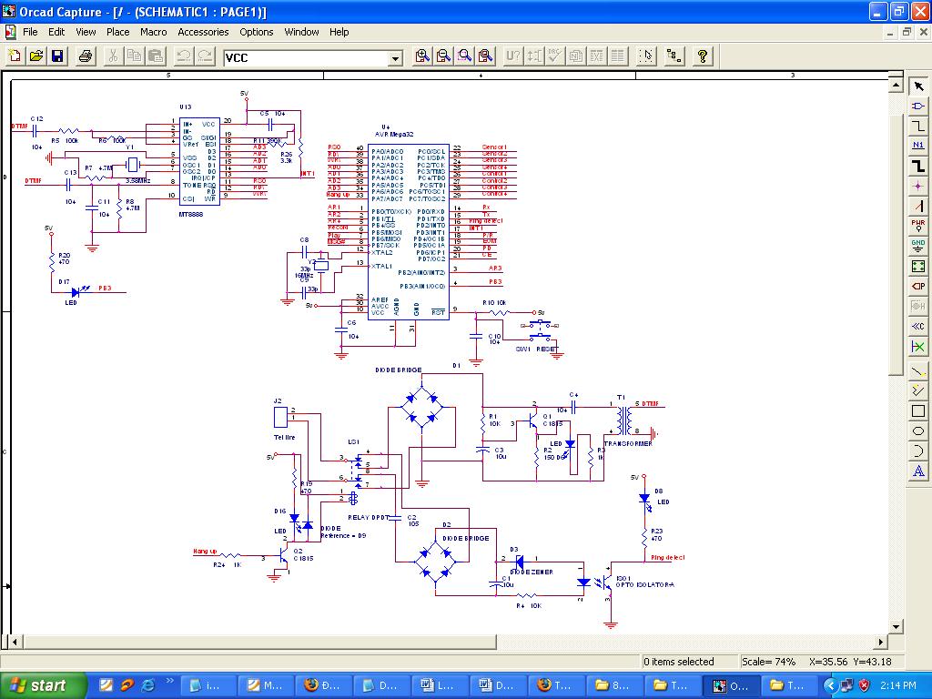

Thể theo yêu cầu mình sẽ POST một số phần liên quan đến cái này . Trên cơ sở đã từng thiết kế và chạy tốt.
Các mạch sẽ không có các thông số , các bạn tự tìm hiểu thêm . Mình chỉ đưa lên sơ đồ nguyên lý . Không đưa các tài liệu để bảo vệ các khách hàng của mình .
Mạch nguồn
Chức năng : cấp nguồn 5V cho hệ thống số , vi điều khiển ...v.v
Mạch cảm biến chuông
Chức năng : Nhận biết tín hiệu chuông , để đếm số lần chuông ==> nhấc máy.
Mạch cảm biến đường dây
Chức năng : Nhận biết sự nhấc máy, gác máy bằng cách giám sát điện áp trên đường dây .
Mạch giữ chậm 20s + tải giả
chức năng : Giữ chậm thời gian nhập mã , điều khiển . Tải giả làm nhiệm vụ giả nhấc máy để giữ liên lạc. Thời gian giữ chậm nếu không có điều khiển sẽ tự động cắt máy đưa máy trở về vị trí chờ.
mạch điều khiển rơ le đơn giản : flip flop
Chức năng : điều khiển rơ le , đưa ra đầu detect để nối với mạch cảnh báo rơ le đóng hay mở.
Mạch cảnh báo đơn giản bằng 555
chức năng : cảnh báo tín hiệu khi nhập mã sai , điều khiển rơ le trạng thái tắt bật ...v.vModule RF chuyên dụng điều khiển, truyền dữ liệu, thiết kế đề tài, dự án điện tử - chuyển giao công nghệ... ĐT: 0904964977 - email: dientuqueduong@yahoo.com

Nguyên văn bởi CuongQuay Xem bài viết3. Tài liệu thì cái này rất nhiều trên google hay sử dụng PIC để giao tiếp. MT8870 rất dễ lắp chỉ ngặt một nỗi cái biến áp T1 (ra chợ đồ cũ nhặt một cái)
Bây giờ công nghệ điều khiển qua ĐT đã trở thành ý tưởng cổ điển. Đã từng có nhiều người làm nhưng không thành công. Còn có người đã điều khiển thiết bị qua đường line nhưng không bị tính cước phí cuộc gọi..)
Ah nếu có thể các anh chỉ hộ cách đo trở kháng của cái biến áp này nhé.

Nguyên văn bởi queduong Xem bài viếtEm Giaosucan mà lại bí cái này é, cái này ngày trước lâu lắm rồi QD đã từng làm nhưng không biết mã nguồn để nơi nào mất tiêu rồi. Điều khiển con này chế độ CP cũng không khó đâu, ngay cả khi trước đây QD chỉ biết lập trình 8051 theo " lập trình logic hóa hệ thống " mà còn làm được. Bây giờ 8051 có 10 phần thì chơi được 7 phần công lực " với C rồi" không phải khổ sở như trước nữa.
-- Nếu tìm được thì QD post lên , tạm thời bác tham khảo cái sơ đồ của thằng " nước ngoài á "
Mã nguồn chỉ có firmware thôi.
