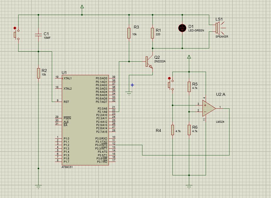

    các bác xem thử mạch này của e thế nào ? giờ có cần cải tiến j thêm ko ạ ? mà e đang thăc mắc là có nên thêm 1 con 555 ko ạ ,? với lại tăng giảm thời gian báo của loa thì nên dùng phần mềm hay nên cho phần cứng ạ
    Thứ nhất Ai lại đi kích tran kiểu đó vậy , con led chắc sáng được 1s là đi rồi.
    Thứ hai thời gian báo của loa là do VDK mà nên chỉ có thể là sữa mềm nhé.
      Dạ vậy giờ theo ý bác là kick sao bác ? e test board thấy ngon lành mà :3
      Thời gian báo cho vdk , e biết là dùng mềm cho đơn giản nhưng nghĩ tính làm rồi cho xung ra kết hợp với 1 con 555 nữa để nó tự kiểm soát thời gian loa theo phần cứng mà mình thiết kế thì sẽ hay hơn nhưng lúc đó con vdk lại trở nên ít công dụng quá, chỉ có lấy mức so sánh điện áp từ lm324 rồi sau đó vào cho xung ra rồi delay :v
        Kích transis thì phải qua điện trở chứ cả led nữa, nếu không có trở ở led thì sẽ mau chết và làm tốn công suất của nguồn. Nếu muốn kết hợp phần cứng để tăng thời gian báo của loa thì có thể dùng nút nhấn để tăng giảm thời gian báo.
          - Bạn kích BJT kiểu ấy vẫn được nhưng lâu ngày nếu BJT chạm mối nối CB (NPN) hoặc EB (PNP) thì chân kích BJT đó của MCU sẽ có khả năng chết. Nên mắc thêm 1 con trở hạn dòng bảo vệ chân kích của MCU.
          - led thì cũng cần 1 con trở hạn dòng bảo vệ, cũng phòng khi loa chạy lâu ngày bị đứt, để an toàn hơn thì bạn có thể mắc thêm diode đập xung bảo vệ loa.
          - Bạn cũng có thể sử dụng con PIC12F657 để thay thế (nếu biết lập trình con này) cho gọn mạch (có ADC, sử dụng thạch anh nội 4MHz, khoảng 22K/con).
          - Bạn dùng IC 555 để chủ động điều chỉnh time thông qua biến trở ngoài cũng được, nhưng với con PIC ở trên thì không cần IC 555 chỉ cần thêm biến trở là đủ.
