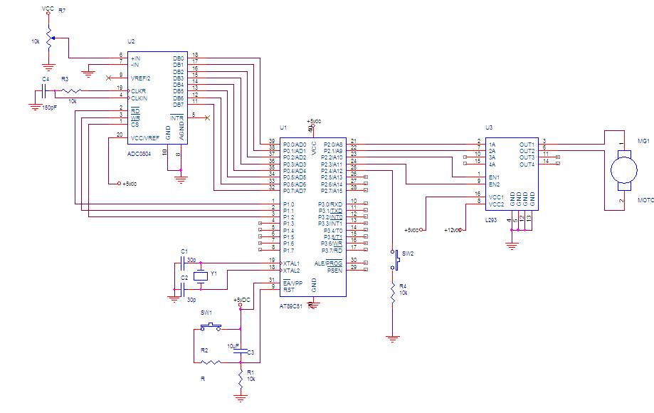

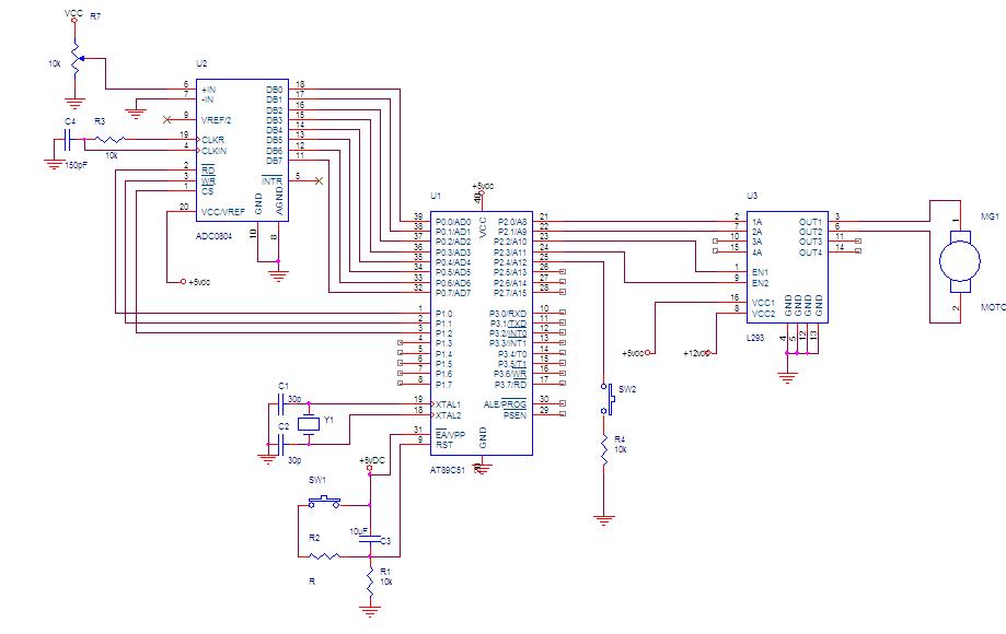

ai giúp em phân PWM cho 2 port P2.0 và P2.1 để điều khiển động cơ với viết bằng ASM
ai giúp em phần PWM cho 89c51 với
Nguyên văn bởi sdtuan Xem bài viếtai giúp em phân PWM cho 2 port P2.0 và P2.1 để điều khiển động cơ với viết bằng ASM

nhnug7 vẫn có thể làm dc
1 cách đơn giản là bạn có thể sử dụng timer trong 89c51 để tạo xung PWM .
bạn chọn 1 tần số rồi đổi ra chu kỳ T , chọn tiếp mỗi lần thay đổi là bao nhiêu ( tối đa là bằng T ) , sau đó bạn đổi các giá trị đó ra số HEX rồi nạp vào thanh ghi timer .
chúc thành công !!!Last edited by thelaxong; 02-01-2011, 22:16.
Đơn giản thôi. Tạo 1 Timer. giả sử thạch anh 12M. Xung đếm Timer sẽ = 1M. Cho Timer ở chế độ nạp = lệnh.
Giả sử P1.0 là PWM. Khởi tạo Timer. Chu kỳ PWM = tổng xung mức cao + mức thấp.
Giả xử 1000 xung = T = 1000*1M.
Đầu tiên là nạp 500 mức cao và 500 mức thấp.
P1.0 = 1, Nạp Timer 500, chạy, tràn, P1.0 = 0, nạp 500, chạy, tràn,...Nhà phân phối, đại lý bán biến tần,PLC,HMI,AC Servo... Delta

Nguyên văn bởi thuongdtqb Xem bài viếtnó có phải là tạo chu kì sóng vuông không hả bác
Nói đơn giản là mình phải tạo ra một chu kỳ sao cho: T = T-on + T-off. Khi T-on tăng thì T-off giảm và ngược lại để luôn đảm bảo chu kỳ T không đổi.
