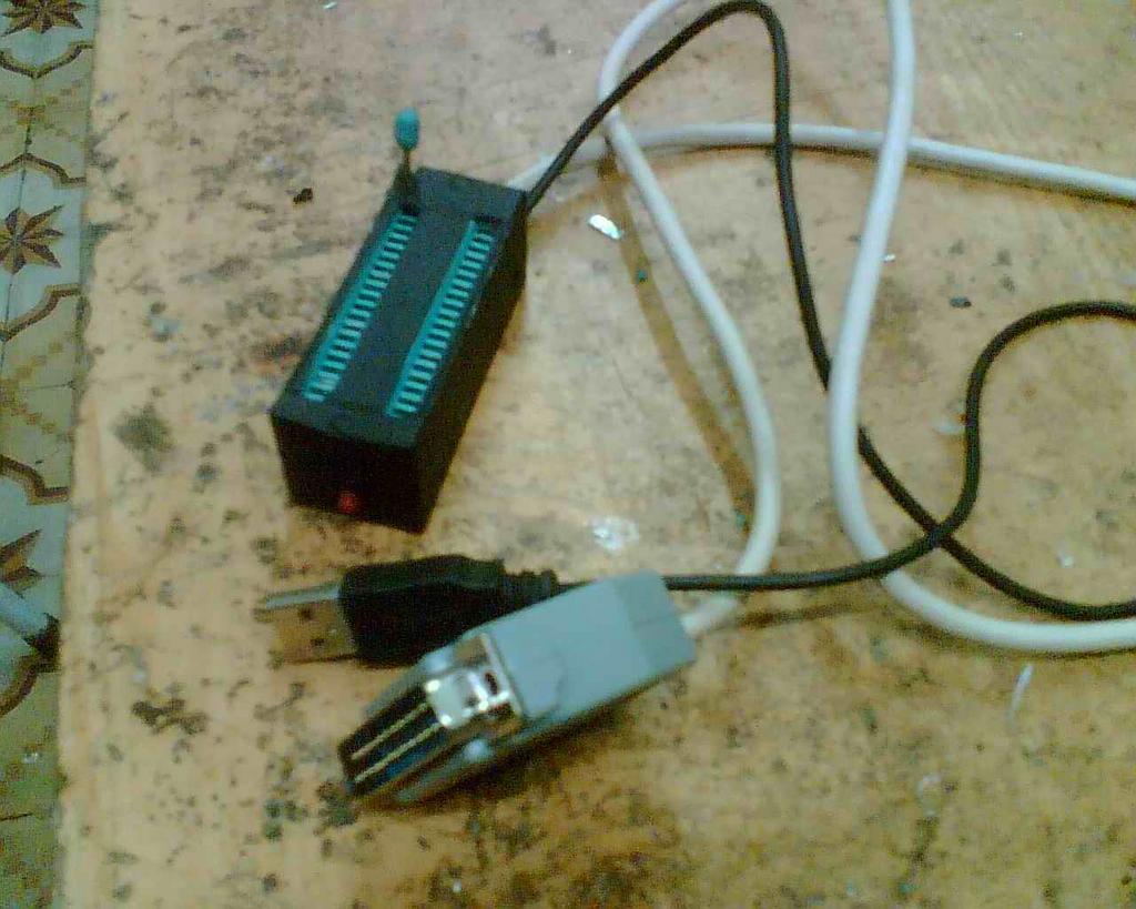

Kit ISP Prgrammer V3.0
Hôm nay mình vào topic này thấy lâu quá không ai post hình sản phẩm lên ! nay mình cũng post sản phầm lên cho các bạn góp ý !
Nếu bạn không có SN74HTC541 thì bạn có thể dùng SN74HTC245 để thay thế !
Sơ đồ nguyên lí ! Thông số link kiệnLast edited by hungthinhqni; 06-06-2008, 22:12.Thiết bị truyền dẫn RF , các ứng dụng PLC , ARM , VXL ...
