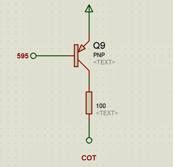

            Chào bác lenovo e muốn thêm con transistor A1013 loại PNP vào chân quét cột của ic 74595 thì e sửa code như thế nào ,bác giúp em với. Thanks

                  Chào bác lenovo em thêm con transistor A1013 vào chân quét cột 74595 thì e pải sửa code như thế nào, bác giúp em với. Thanks

                        Nguyên văn bởi vidieukhien1 Xem bài viết
                        - ở đây cột được cấp (+) nếu bạn thêm A1013 vào thì bạn phải sửa ct sao cho khi suất mã ra thì A1013 phải mở để cấp dương nguồn cho led.
                        - vì A1013 là p-n-p nên nếu đưa dương nguồn vào thì nó khóa và ngược lại.
                        - như vậy để cấp được (+) cho led khi mã hiển thị suất ra thì đầu ra của 595 lúc đó phải ở mức logic 0 thì A1013 mới mở được.
                        - sửa ct:
                        HIENTHI:
                        PUSH ACC
                        PUSH 00H
                        MOV R0,#00H ;NAP DIA CHI DU LIEU DAU TIEN
                        clr DLQET (sửa setb thành clr)
                        SCAN:
                        MOV A,R0
                        MOVC A,@A+DPTR ;LAY DU LIEU TRONG BO NHO CT
                        MOV DTOUT,A
                        CLR XCLOCK
                        SETB XCLOCK
                        CLR XCHOT
                        SETB XCHOT
                        LCALL TRE
                        MOV DTOUT,#0FFH
                        setb DLQET ;(sửa clr thành setb)
                        INC R0
                        CJNE R0,#40H,SCAN
                        POP 00H
                        POP ACC
                        RET
                        Chúc bạn thành công.

                          • #28
                            Bác lenovo ơi!
                            E thử vẽ 1 con trans A1013 vào 1 chân con 595 đầu tiên và sửa code như bác nói thấy tại chân trans vừa thêm vào ko có áp phê j cả, hay con thiếu chi tiết j nữa hở bác. Thanks bác trước

                            • #29
                              Bác lenovo ơi!
                              bạn vẽ như thế này nè:
                              • #30
                                Gửi bác lenovo:
                                - Theo e nghĩ phần cứng vẽ như của bác sẽ ko ổn phải thêm đệm hàng. còn cột thì có cần thêm tranistor ko vậy ? hay để nguyên như thế là dc?
