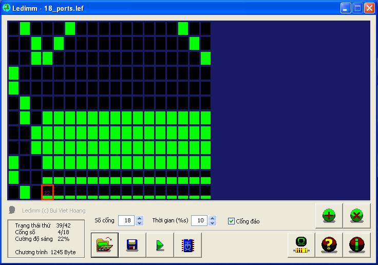

    Các anh chị ơi giúp em vấn đề này với , em có làm một bảng led cho công ty , mục đích là treo ba ngày tết cho hoành tráng, bảng led làm xong rồi , kể cả mạch điều khiển cũng vậy (công việc em làm chuyên bên phần cứng nên cái này kô khó lắm) . Trước khi làm có đọc qua mấy cái diễn đàn , nghe nói viết lập trình cho 8051 cũng khó lắm nên em mới mạo hiểm vậy. Nhưng bây giờ khi bắt tay
    vào viết mới hiểu rằng mình chẳng biết "mô tê" gì cả . Cái bảng led em làm là " CÔNG TY QUẢNG ĐÔNG" chử "công ty" em để một hàng ,chữ "quảng đông" em để 1 hàng, ngoài ra còn có cái viền em kết nó ra làm 3 đường nữa. giờ mà bắt tay vào học kô biết bao giờ cái bảng chạy được nữa. Anh chị giúp em bỏ chút thời gian viết hộ em bởi thời gian còn ít quá . Em hứa ra tết sẽ " mang cơm
    gạo sang ở hẳn nhà anh chj để học hỏi. .( cái mạch điều khiển em dùng conURL 2803 em nghe nói là viết xuất mức 1 không biết đúng không, con VĐK :89c52). Anh chị viết đẹp cho em tí nha!!!

    Bạn lấy file .HEX nạp vào là chạy nhé. Cổng 1, 2, 3 là viền đuổi. Cổng 4 đến 18 là chữ chạy, sáng và tối dần.
    Mình gửi kèm file .LEF, nếu ai đang dùng phần mềm Ledimm có thể dùng để edit lại chương trình.

            To wish_blue07: Bạn chỉ cần dùng kĩ thuật PWM để điều chỉnh năng lượng phân bố trên LED là được. Thay vì cung cấp năng lượng liên tục cho LED, bạn cung cấp cho nó một cách nhỏ giọt. Dùng timer hoặc vòng lặp là tùy bạn.

                      Cái bảng led em chạy rồi , mừng quýnh cả lên xém tí quên cám ơn anh bvhoang. Cám ơn anh nhiều lắm! Ra tết cho em mang cơm áo theo anh nha anh hoàng. Cái phần mềm đó em có xem qua, hay tuyệt cú mèo, phục anh quá , viết được phần mềm hay vậy . Sau này doanh thu kha khá rồi thì cho em xin bản nha anh

                            Bạn nhấn ctrl và se bánh xe xon chuột là ok, hay nhấn f2 và f3 cũng dc
